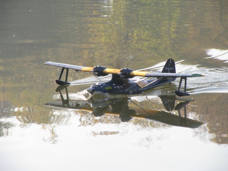

Есть KIT вот такой Каталины. Винтов в комплекте было 4 - два с правым вращением, два с левым. Но в инструкции нарисовано ставить винты с вращением в одну сторону, да и выборки в коках под винты тоже сделаны для одинаковых винтов. Двигатели электрические, бесколлекторные. Заставить их крутиться в нужную сторону нет проблем.
Вопрос: Какие винты ставить? С вращением в одну сторону? С вращением в разные стороны? В какие (внуть, наружу)? Какие преимущства у разных решений?

Если ставить винты с вращением в разные стороны, то теоретически (давно читал) “самоустраняется реакция вращения винтов”…
yury
На электро, тем более на таком самолете ставь как тебе удобно. Разницы ты не почувствуешь.

Есть у меня похожий гидроплан. Когда винты были в одну сторону , на взлёте тащило влево очень даже не слабо! В разные - идёт “как по рельсам”!
Как говорится - две большие разницы! А внутрь или наружу, вроде без разницы.
Летчиг
Ну вобще то разница будет, будет происходить закручивание потока к стабилизатору или от модели, в первом случае будет лучший обдув рв на взлете и посадке, так что лучше если они будут крутиться правый по а левый против часовой…

Эээ… Правый, левый, по часовой, против часовой… Двигатели, если я правильно понимаю, смотряться по ходу модели, а направление вращения, если смотреть на двигатель “в лоб”. Таким образом, Вы советуете, чтобы винты крутились “внутрь” (сверху сходились, снизу расходились), так?

направление вращения по ходу модели, т е. снизу сходятся а вверху расходятся…

На ДВС ставят разного вращения только с одной целью. Частично компенсировать разворачивающий момент при остановке одного из двигателей. Как показала практика - это нужно учитывать и при электроустановке. У нас на поле в первом же вылете у электро - Каталины отказала одна сторона.
Поэтому ставьте так, чтобы разворачивающий момент от вращающегося винта был навправлен в сторону противоположную фюзеляжу (в сторону своей консоли).
Другого никакого смысла от разного вращения на моделях нет.

Это как? Пользуясь уже примененной выше терминологией - сверху винты должны сходиться, а снизу расходиться? Т.е. обратно тому, что мне советовали постом выше? Уже интересно, мнения расходятся. Интересно, а как на прототипе?

Если винты будут закручивать поток от фюзеляжа то они добавят разворачивающего момента, допустим стал левый двигатель, правый будет стремиться развернуть самолет влево, да плюс поток идущий вправо добавит развороту влево…

А делать ДВСы с обратным вращением вряд ли кто будет, тем более, что у Каталины моторы расположены максимально близко (это насчёт разворачивающего момента).Обычно ещё выкос моторов левый - влево ,правый - вправо,если не ошибаюсь.
На “элекричке” нет проблем с реверсом ,проблема подобрать пару винтов разного вращения!
Абсолютно верно! Придерживайся вшесказанного.

С выкосами поиграться не получится. У моей модели от GUANLI моторам нет. Оригинал рассчитан на коллекторные двигатели с редукторами с креплением на деревянные бруски 10х10 мм. На крыле предусмотрен крепёж только этих брусков. При переделке на бесколлекторник двигатели крепят на те же бруски, что я и сделал. (фото рекомендуемого бесколлекторного комплекта ниже)
Это в модели от GreatPlanes полноценные моторамы. (второе фото - это они)
А в третьей модели (та, что очень копийная) вообще хитрушка - там один бесколлеторник прячется в середине крыла и через какие-то приводы крутит оба винта! В гондолах из крыльев только длинные оси торчат… Думаю, что и там с выкосами не поиграешься…

Выкосы изначально заданы- немного вверх:) вращение правое…
Установив 2 мотора( пилотаж22 09 28 ) сделал разнонаправленное вращение, сегодня
облетал, никакой разницы, только стала легче на 70гр. и тяга прибавилась:)
