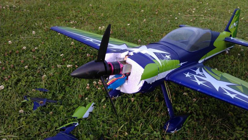

усилил нос фанерой, все ок, веса грам 50-70 дай бог
прикрепил мотораму на 4х бамбуковых прутах, вроде все ок
запуск с руки…друг подкинул его сильно вверх и он завис на винте (как такая фигура называется я не знаю). держу газ процентах на 80-90, взлетать вертикально вверх не хочет, повисел так секунд 5, я его половил хвостом, думаю фиг с ним - уронил на брюхо все ок.
2я попытка - кинули ок, газ в пол и тут пролетев 5 метров отстегивается мотор (ломаются все четыре бамбуковых прутка) =)
повреждений нет - но буду дальше думать как прикрепить - хоть на болты сажай )

Проклейте пену хорошенько.Пена итак держит хорошо.вот описание как я делал.Моторама сломалась.Деревянная часть.Новую вырезал и вставил сверху.Сначала пену сверху вырезал,вытащил оттуда щепки и вставил новую.Чтоб люфта не было спереди просовывал пластиковые полоски оконные.banned link

Mazzik а что с родным креплением не так? Тоже словил морковь, выточил такую же мотораму и прикрутил мотор как было. Все норм. Вот кстат щас сижу в поле, жду когда акки зарядятся

я покупал его с уже переделанной моторамой (облегченной), ну так вот она сломалась) сделаю фото попозже покажу как получилось
Andry_M
Mazzik:
Какое, блин, ОК??? Потолочковое прошлое не отпускает? Потому то и произошло:
Mazzik:
Чуть выше описывал как переделывал мотораму. Читайте!

Не забудьте про закладные из фанерки! Когда вытащите старую мотораму, откроется вид на колодец под акк. Вот в нем, справа и слева врезайте в пену закладные. Я вставлял прямоугольнички примерно 15х25мм. И шурупом их! Шурупом!!! 😒

У меня почти такая же морда была. Работы на 1 день с перекурами. Если еще и капот запасной есть то здорово. Я вот аж 5 штук прозапас купил и не пожалел, 2 уже разбил 😈 А зачем там закладные под фанерку врезать?
