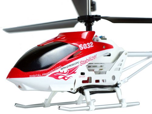

Ребята, есть такая проблема с моим вертолетиком.
На фото ниже черный провод - это антенна вертолета.
Сначала все было нормально. Так вот размотал я этот провод-антенну, а когда смотал назад, радиус действия катастрофически уменьшился (теперь вертолет ловит сигнал где-то макс 5-6 метров с полностью выдвинутой антенной на пульте). Перематывал я это провод по разному раз 10, результат практически такой-же (иногда радиус падал до 2-3 метров). Может там надо как-то по хитрому этот провод наматывать? На самой плате контакт нормальный, сам провод менял на аналогичный. Или что можно придумать на замену штатной антенны? (с паяльником дружу) 😁

Немного поясню ситуацию.
Вертолет у меня вот такой. Это к вопросу SAN о двигателе, так как сам ответить не могу 😃
Длина провода 60 см (точно такую же длину имеет выдвижная антенна на пульте). Так вот если этот провод размотать, то как летать с размотанным проводом? От легкого ветерка его же может подкинуть и провод накрутит на винт в секунду…
Аккумулятор в вертолете полностью заряжен, батарейки в пульте тоже менялись на новые. Безрезультатно.
Сам пульт тоже разбирал, все контакты в норме, ничего нигде не отходит.
P.S. Перепаял провод на медный, но результата это тоже не принесло.
P.P.S. Есть еще один косяк: иногда летаешь, все нормально, и вдруг мотор на вертолете резво выключается на секунду (вертолет падает) и тут же включается опять. Это я так понимаю вертолет теряет связть с пультом. Что делать незнаю, приходится пока летать по комнате, т.к. на природе стоит чуть отлететь подальше (метров на 10) и все, вертолет падает 😦
