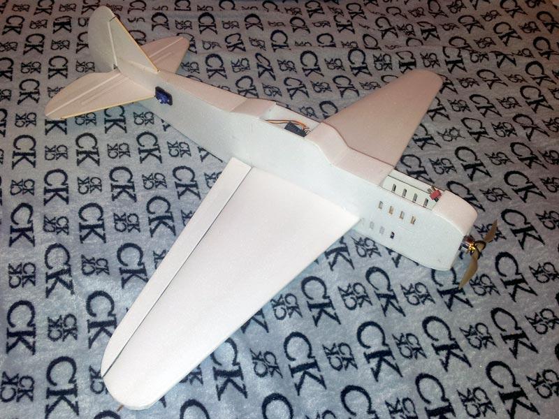

Всем привет!
Занимаюсь сейчас сборкой модели-полукопии Ла-7 Волгоградского производства… Набор нравится, собирается легко и грамотно! 😃
Но не нашёл темы по данной модели, поэтому создамка я её на самом лучшем RC форуме - RCdesign! 😉
Инструкцию по сборке, опубликованную в обычном (HTML) формате найти не смог, поэтому опубликовал сам - Инструкция по сборке Ла-7 от Alisa Air
Ну и сразу же несколько вопросов по данной модели:
  1. Хочу невозможного… хочу чтоб “истребитель” быстро летел, поэтому ставлю мотор не рекомендуемый, а самый мощный из имеющихся “в закромах”, такой - C2230 Micro brushless Outrunner 1780kv (27g), регулятор тоже имеется помощнее предлагаемого, такой Hobby King 20A ESC 3A UBEC, правда, судя по проводам… регуль сильно мощнее мотора! 😃 … ну и 3S батарея!
    Собственно вопрос… быстро полетит? ЦТ не будет сильно вперёд? Какой поставить пропеллер?
  2. Внизу фюзеляжа отметка “крестик и 27%” - это ЦТ или что это значит?
И от себя добавлю… при сборке (в отличие от инструкции):
  1. Приёмник разместил в самом большом отсеке, где кабина - чтобы не удлинять провода серв РВ и РН… и для того чтобы перевесить назад тяжёлый мотор и регуль.
  2. Укрепил дополнительными слоями потолочки стенки, где кабина, а то нос крепкий и при ударе, думаю, сломается именно в месте начала кабины.
P.S. Моя модель сейчас в такой степени готовности:

Slavius_ru:
  1. Вклеил дополнительные бамбуковые палочки в стабилизатор и киль (видно на фото в первом сообщении).

Симметричный профиль крыла, длинные элероны, достаточно большие рули… очень похоже на пилотажку.
