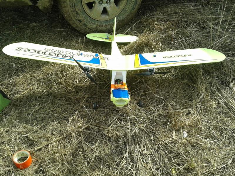

Вот ЕПО ИзяКаб двухмоторный, летает даже лучше чем раньше. Пока что на скорую руку собран без ФПВ аппаратуры.
Но мне проще было делать, моторамы собрал из рекламного пластика 3 мм.
Двигатели 28-26 1400 об.в. винты карбон 10*47 коптеровские разного вращения. две батареи 3S по 2200., регуляторы по 30 А.
Моторы просто подбирал - мощность допустимого двигателя разделил на два.
Сколько у Вас полетный вес выходит?
1300 грамм. ФПВ добавит еще грамм 250 -300.

Пооблетывал сегодня двухмоторник с камерой. Сын в очки смотрел и мной управлял а я управлял моделью, на посадке шлепнули, второй раз не полетели. Рулится пока что не понятно как т.к. кирпич получился - взлетный вес 1500 грамм, многовато для этого самолета, но грамм 250 можно скинуть, если 3 батарейки на одну заменить(550 грамм батареек на борту) и с передатчика видео кожух снять.
Пока что отложу, потом доработаю.
