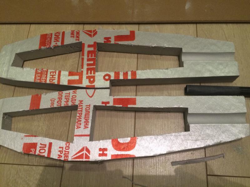

Фото того, что получилось:
Андрей заготовка крыла у Вас деревянная вроде? Не горит?
meland:
Конечный результат:
Вы усиливали чем либо крыло? Или размах не большой?

Олег_1970:
Как прорезать аккуратно углубление для трубки усиления?
Олег, наверное попробую сориентировать по главной теме. Прорезать можно, видел видос, но для этого нужно длинное сверло, соответственно в размах крыла и специальное оборудование, станки (чего у моделистов нет). Кто-то по специфике своей основной работы имеет необходимое оборудование на работе. Так же был вариант с резкой половины крыла от лобика к элеронам с углублениями под усиливающую трубку. В итоге верхняя и нижняя части крыла склеивались.
