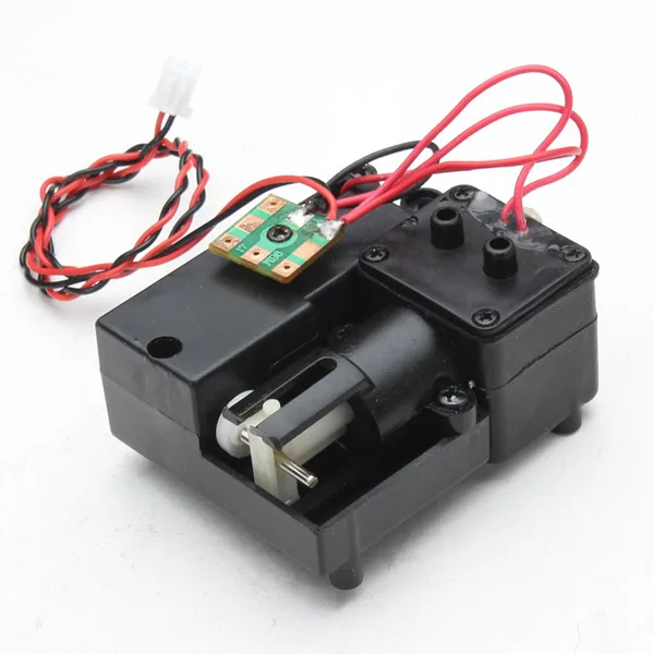

Добрый вечер, вопрос о дыме, устанавливаю на свою Экстру 2.6 дым, есть помпа powerbox, управление насосом работает, микс с газом, регулируется, а вот с питанием проблема, пытался к приемнику не работает почему то…с powerbox evolution пытался подключить, блокируются каналы, свободных нет…отдельное питание очень не хочется, кто подскажет варианты…и еще, есть ли встроенный обратный клапан в помпе?
Обратного клапана нет, нужно ставить свой. Питание в любом случае на помпу ИМХО стоит ставить отдельное.

Вроде как стоит клапан, или все равно надо?
Нет там клапана. А он очень нужен на самом деле. Что знал, рассказал

Помпу можно взять либо готовую от RC моделей, либо насос от омывателя фар например
Штука автомобильная: весит как тот же мост и тока кушает очень нескромно.
На Али этого добра полно.

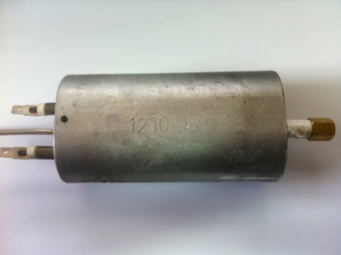

Нагреватель для дымо машины:
Весит он как чугунный мост

Скорее всего тут спираль нихромовая внутри трубки и никакого вентилятора. Причём они предлагают использовать какое-то масло с водой своего производства RedOil.
Да, я тоже на них посмотрел. Вес показанного комплекта (сухой) - 225 грамм - для электрички тоже немало.
При этом нужен ещё акк от 6 до 12 банок с током 16-40А
Расход электричества 1,5 Ач на 100 мл дым-ойла
