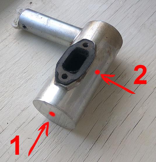

Всем привет, народ сразу не пинайте - я с ДВС! Полчасика пошарил по поиску, не нашел нормальной темы с бензинками. Может поможете, имею 33 куба и глушак как на фото. Вопрос в том куда врезать штуцер для подачи жижы в глушак и что конкретно он должен из себя представлять, просто трубка или же жижу надо распылять как из форсунки?
Второй вариант хорош тем что жижа будет литься прям в струю выхлопных газов, ну а первый тем что жижа пройдет больший путь пока не вылетит наружу.
