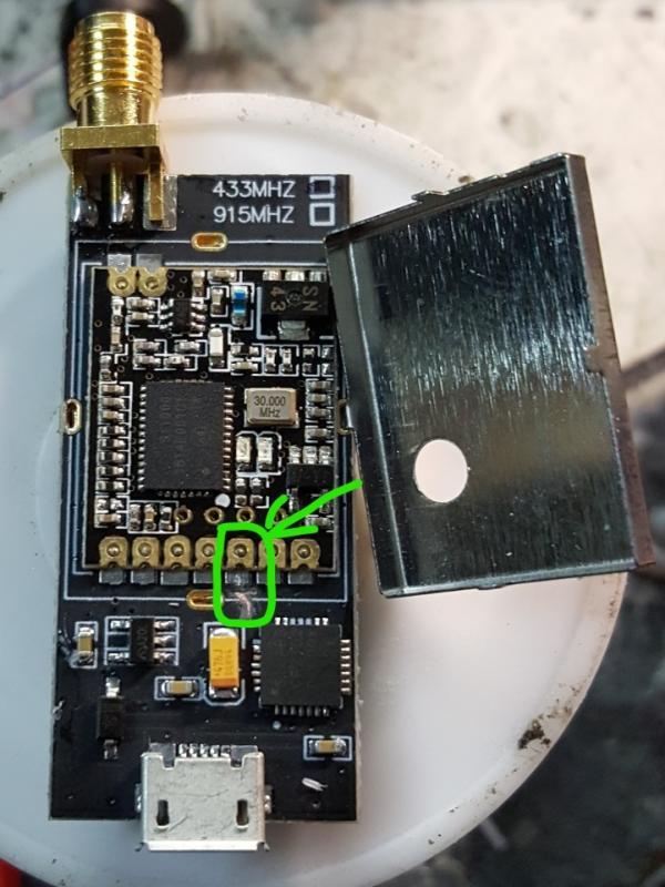

100 mv работают нормально. Проблема часто бывает у 500 mv. Там, если не через USB подключать а через JST разъем, то модем горит красным. Причина и решение ее тут rcopen.com/files/597927d99970730077c4f868
