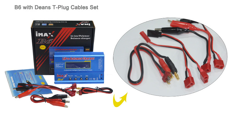

На батерее искрят только два провода(которые замотаны желтым скотчем), остальные без напряжения
Провода должны быть с разъемами, как то так
но для работы нужна батарейка с разъемом типа
Зарядное устройство, типичное…

Так же выложил на фото модель зарядного устройства. Как я понимаю оно у меня подходящее для данного акума.

Зарядка подходящее, но где разъемы с красного акка?
