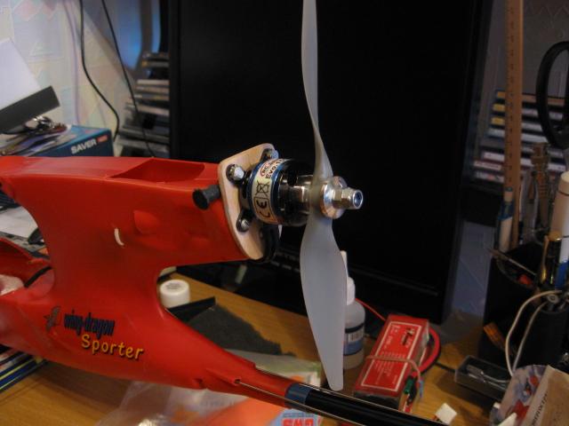

согласен.
винт надо развернуть.
на фото он установлен так что должен крутиться и тянуть дракошу хвостом вперед.
Тк при этом он вращается в обратную сторону, то тяги на нем не получиться.
Так что - или перевернуть винт, или сделать перелюсовку мотора и летать хвостом вперед! 😃

К стати да он у меня стоит не по ходу а наоборот.
Приветствую.
Орегинальный винт на Дракоше уже производителем задуман и изготовлен как толкающий и соответственно вращение мотора тоже.
При замене винта обычно используют винты GWS или им подобные и редко кто покупает винт интересуеться о его предназночении , да и продовцы не все знают.
Винты обычно преднозначены для классической схемы как тянущий и установлен впереди аэроплана.
В нашем случае при замене винта и его установке если мотор родной, просто перепояйте провода на щётках (поменяйте местами провода подходящие к мотору),
и установите винт надписями на нём к хвосту типа( GWS 8X4) .
Вообще на винте видно углы атаки лопастей , в случае установки б/к мотора и его подключении если угл атаки тяжело увидеть на глаз, то просто пробуйте в каком положении лучше «дует». 😁 Но винт крепиться на валу как выше уже писал надписями к хвосу, а там уже вареируйте проводами до положительного результата. Ну вроде популярно написал 😃😃😃
osy13
Ничего не перепаивал, просто перевернул винт. Летать еще не пробовал, думаю завтра попробую, но у внта тяга стала намного сильнее. Если раньше на полном газу дракоша даже не пытался вырваться из руки то перевернув вырывается.
Константин_Чирков
Уважаемый И.Васильевич винт на Дракона устанавливаем маркировкой в направлении полета и не в коем случае не к хвосту.Это справедливо как для винтов от GWS так и APC.Да и ГВС винты слишком мягкие,и в случае использования в качестве толкающего при резкой даче газа может по шинковать заднюю кромку.А определяемся с направлением вращения можно потом(после верной установки).На бескалекторниках не лишне закрутить контргайку.

Константин_Чирков:
Спасибо Константин что заметели мою ошибку в изложении 😮!!! Правильно маркировка остаёться в направлении полёта , извиняюсь публично за ошибку в написании.😊
По поводу вот винтов GWS , попробую вам возразить, летаю , летал и буду надеюсь😁дальше летать только на них . Да они мягкие , но до задней кромки крыла при полном газу и резком пилотаже ни разу не достовал , на Драконе у меня б/к мотор стоит на мотораме , а не в фюзе и зазор до кромки крыла довольно приличный(фото)
А про гайку правильно подмечено , после того как пару раз винт в полёте сам откручивался, ставлю теперь вторую котрогайку 😉
