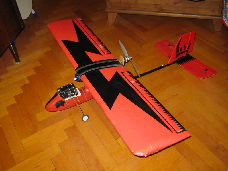

Сегодня купил у китайцев дракончика в ките. В комплекте модель с тягами, шасси, винтом ну собственно и все. Собирается моделька за 5 минут на ковре без всякого инструмента.
А цветной скотч все же нужен, ну или покрасить нижние плоскости акриловой автоэмалью из баллончика.
Scottish_terrier
Felar_Furlong:
эмаль пенопласт жрет.
Нужно на остатках поэкспериментировать.
А вообще народ красил и все остались живы.
Perepel
Scottish_terrier:
Зачем же Дракошу красить, он и так красивый! 😁 Но если не обтяните модель скотчем, от этой красоты скоро ничего не останется. Даже на земле, при малейшем касании твердых предметов на крыльях будут появляться царапины, а если неудачно приземлитесь, придется приклеивать отвалившиеся кусочки. Пенопласт и окраска плоскостей очень ранимые, легко крошатся. Скотч совершенно меняет картину! Вы получите прочную, устойчивую к повреждениям модель, с которой будете себя чувствовать более уверенно.

Товарищи, драконовладельцы можете проверить все ли правильно выбрал?
Двигатель - TR 35-30C 1100kv Brushless Outrunner
Регулятор - TURNIGY Plush 18amp Speed Controller
Батарейка - Turnigy 2200mAh 3S 20C Lipo - 2 шт
Сервы - HXT900 9g / 1.6kg / .12sec Micro Servo - 4 шт
Винт - GWS EP Propeller (RD-9047 228x119mm) (6pcs/set)
Пока выбирал, появился ряд вопросов:
Нужен ли программатор для регулятора?
Нужны ли запасные серомашинки? (по 3 бакса за штучку грех не прикупить запасных, но сколько - ?)
Perepel
ИМХО Мотор и регуль подходящие. Батарея хорошая, но можно взять менее мощную и более компактную, на 1800-2000 мАч. Ведь еще встанет вопрос, как ее разместить в отсеке? Там довольно тесно. 😃
Стоковые сервы от Art-Tech, которые стоят у меня, такого же веса, но меньше размером. Вроде, справляются. Одной запасной сервы с головой хватит.
А вот оранжевые винты GVS внушают сомнения. Размеры подходящие, но эти винты сильно гнутся. Лучше купить белые жесткие винты такого же размера в Pilotage. Если удастся найти толкающие винты - лучше толкающие, иначе придется перепрограммировать направление вращения винта. Дело это вовсе не трудное, но с толкающим будет проще.
Обычно регуль удается запрограммировать с пульта. Надо только иметь подробную документацию к регулю. Поэтому советую не спешить с покупкой программатора. Оставьте это на крайний случай.
Желаю успеха!

В смысле сервы меньше?
Еще раз измерил посадочное место на крыле дракоши - 20х12х22.5 мм, а у выбранной сервы 21x12x22 мм, как раз вроде бы совпадает.
Винты 6 шт за 120 руб, трудно не купить - пусть будут на первый случай, а если не пойдут, то в запас.
Программатор покупать не буду, инструкцию к регулю нашел, действительно пока мне не надо. Спасибо!
Кстати, итоговая сумма получается - 5 400 руб при покупке начинки на хоббисити с доставкой ЕМСом.
Ой и побьет меня жена за траты бюджета 😁
Да и еще вопросик. У дракончика на каждый элерон по сервоприводу в то время как на приемнике один канал управления элеронами. И куда подключать сервы? (заранее прошу прощения если этот вопрос уже задавался раньше - тогда прошу ткнуть носом в ссылку)
