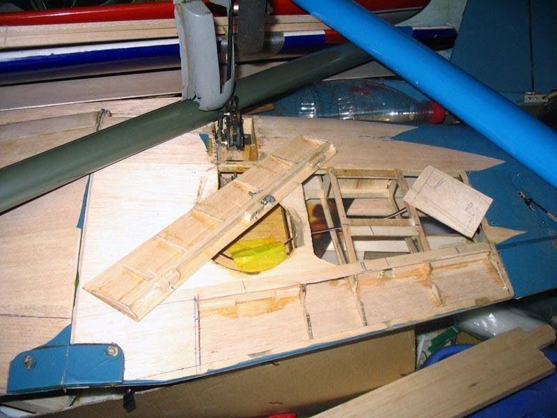

P.S. Я как то давно видел у друга на планере F3J в крыле стояла плоская машинка, а что это за машинка я не знаю и найти не могу…
делается площадка на нижней поверхности крыла.
в ней делается окно по размеру. крышка окна - площадка для крепления сервы плашмя…
серва ставится на площадку, потом крепится тяга, потом всё это вставляется в крыло и крепится саморезами…
у меня на Р-40 Киошевском так сделано…
