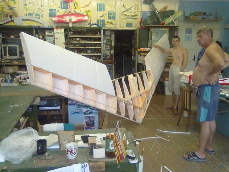

Обшивка потолочка!)) потом обклеена скотчем…

Вот еще раз демонстрация масштабности… на фоне крылья размахом 1 и 1.5 метра))
