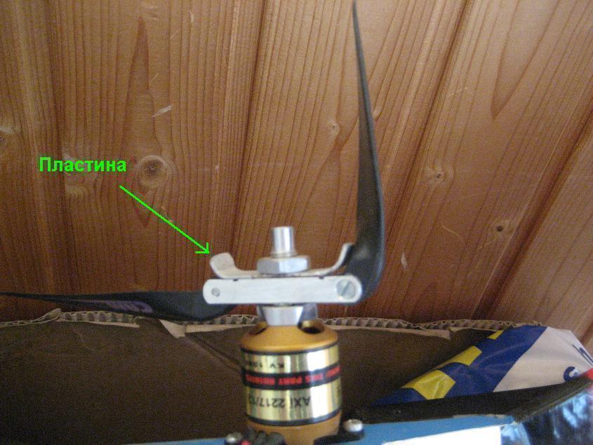

кстати, вот советик… я на торнадо сделал складные лопасти… в безмоторном полёте при их складывании планирование супер… только из-за того что винт-то толкающий, пришлось делать небольшие переделки… если интересно могу выложить фото…

Поместите фото со складным винтом,это интересно.
