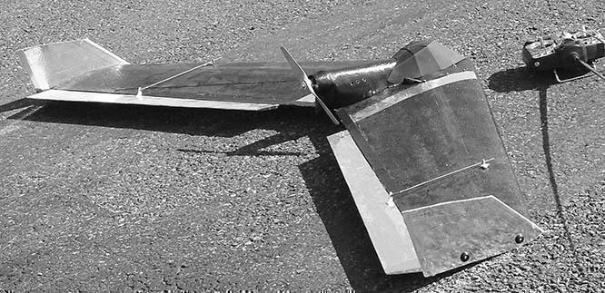

  2. Автору напоминаю про тему ЛК: список (форумы, статьи, сайты) о Летающих Крыльях гнде есть ссылки по доделки Торнадо. Тапкже смотрите все про Темпест - это тоже торнадо из тогоже ЕПП токо сильно откормленный до в полтора разу больших размеров.
  3. Вообще у меня сложилось впечателние сто из всех темпестов мой наиболее функционирующий, прочный и летучий. Это мое мнение, но похоже факт. Поэтому пользуясь своим опытом и ошибок и удач автору рекомендуеца решать задачи такие:
3.1. Лишить самого неприятного - флаттера, причом самым надежным способом - лорнжероны в крылья позади ЦТ (центра тяжести крыльев). Сделать из стеклопластиковых колен удочки 3 метровой.
3.2. Если позволяет возить размер Торналдо в машине - делать неразборный (!) - экономия веса + прочность + точность изготовления модели.
3.3. Отказаться от скотчебамбуковых идей и прочих дурацких материалов из канцтоваров, несмотря на то что это общепринятая технология. Шкурить крылья и красить колерованным аквалаком - верх и низ лучше разными цветами!!! 2-3 слоя - веса нагонит меньше скотча. Скотч будет отваливаться. Коэф. сжатия скотча тоже плохо скажется на характристиках - налепите дома +20 град., а полетите в минус -10 😉
3.4. Пердение и задние кромки - проклеить стеклотканбю двумя слоями (если тонкая) - еще до окраски. Сажать на жидкую эпокси (если ЭД20 то разбавлять 96% спиртом, но сначала опробовать на чемнибудь - потом на крыло).
3.5. Можно делать фюзеляж, но на практике у меня без фюза лучше - см. мою Ворону-2 тут - если примете вариант - могу дать более подробные снимки и помогу советами походу сборки.
Фотка Вороны-2
3.4. Элевоны только жесткие из бальзы. Проверено. На крайний случай пенопласт оклеивать стеклом или бумагой на аквалак (пробовал - отличный вариант, но бальза - лучше).
