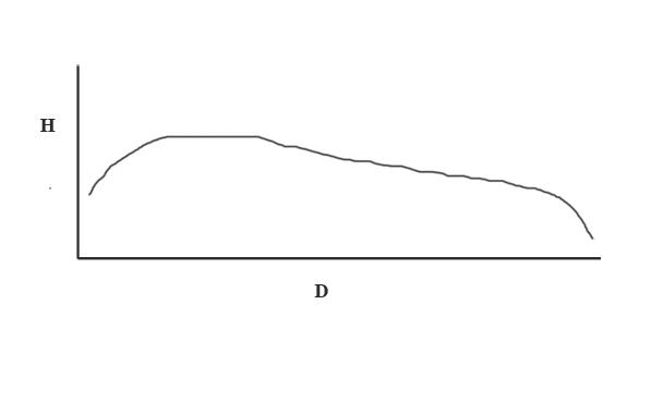

А я тоже задам сильно мучивший меня вопрос! Что есть распределение шага американское и что есть наше?
aiz:
Не слышал о делении “наше”-“американское”…Есть множество “ШКОЛ” в аэродинамике винтов, как у нас, так и у “них”…Каждый институт делает расчёты немного по своему (что бы как-то отличаться от других!) А распределение шага вдоль лопасти приблизительно как на рисунке… По другому, комель и конец лопасти разгружаются середина неизменна, или слегка разгружается по диаметру… Это практически на всех винтах… НЕизменный шаг делают только школьники на первых занятиях второго года обучения…(сейчас и этого не делают… Закон, по которому шаг меняется, на каждом винте свой и задают его или по каким-то расчётам или по рекомендациям НИИ… Всё это отрабатывается на испытаниях и ещё изменениям подвергается…как лучше получается, так и делают… НЕ заморачивайте себе особо голову…очень много томов написано на эту тему акадкмиками!! (Есть ещё расчёты ширины и профиля лопасти, расчёт многолопастности и т.д. и т.п.) Удачи!
