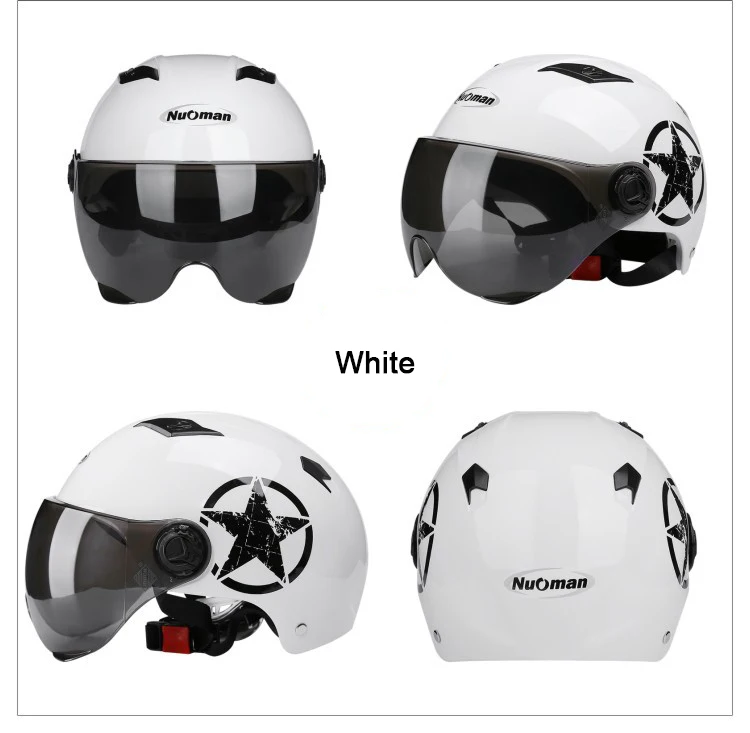

Не советую.Если троса соперника случайно (или не очень случайно) зацепятся за забрало и это помешает пилотированию- то Вы продули бой (хотя вели по отрубам 8-0).Поверхность шлема должна быть гладкой без болтиков накладок и др.
Не удивлюсь, если опытный центр-маршал попросит заменить такой головной убор еще до начала боя.
