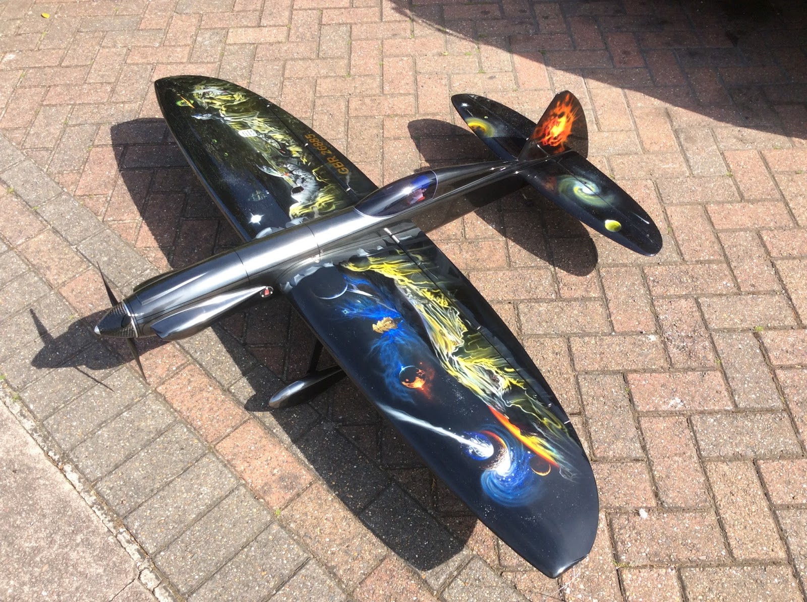

Мотор Скиф. Винт самодельный, угольный с бальзовым наполнителем. Параметры к сожалению не знаю.
Очень похож по форме на APC

Добрый день. К вопросу о винте-винт действительно из пластмассы😁. Предистория такова-модель создавалась для полетов зимой и посадки планировались на спину (поэтому отсутствует киль). Тренировки зимой происходят на стадионе в густом снегу, который периодически превращается в жесткий наст, соответственно шасси страдали-отсюда такая специфическая посадка и форма фюзеляжа. Но при посадках на спину периодически ломались карбоновые винты…В результате был подобран подходящий пластмассовый винт, надписи АРС на нем нет, винт 13 на 6, параметры подобраны экспериментально, возможно фактически отличаются от заявленных-(Китай себе это позволяет). Этот конкретный винт при посадке порой пахал наст и оставался целым. Вся информация изложена с согласия автора модели-Герасимова Сергея Васильевича.
Так вот ты какая…современная F2B модель. Просто охренительно!
Не в обиду будет сказано, но…
Шоу модель, с совершенно не правильной раскраской. На земле или на стене, смотрится великолепно и красиво, а оценки за полёт будут снижены однозначно, так как правильная - геометрическая раскраска, влияет на визуализацию модели в воздухе, очень сильно.
Очень многие этого не понимают и красят модели как попало.
Экзотический стендовый экземпляр без претензий на призовые места…
С черным цветом и темными тонами вообще нужно быть очень аккуратным и граматно их использовать они сливаются часто превращаясь в плохозаметные черные пятна и способны сильно визуально уменьшить размеры модели или ее частей в полете, усложняя судьям и так очень не простую работу.
Может это чисто “хобби-йный” экземпляр, не для спорта…Картины рисуют для зрителей и для себя.
Эта модель Англичанина Пола Винтера с ней он к нам недавно приезжал на кубки в Киев.
У него около 4-5покупных моделей братьев Яценок: Шарки и Джи-Би все на электро тяге, летает только на Таймере с пост. оборотами FM9 на весьма неплохом любительском уровне.
Сама модель действительно скорей всего сделана чтоб привлечь внимание и удивить публику, чего он и добился! В полете же смотрится как выше уже описанно к тому же очень выражено плывет по горизонту.
