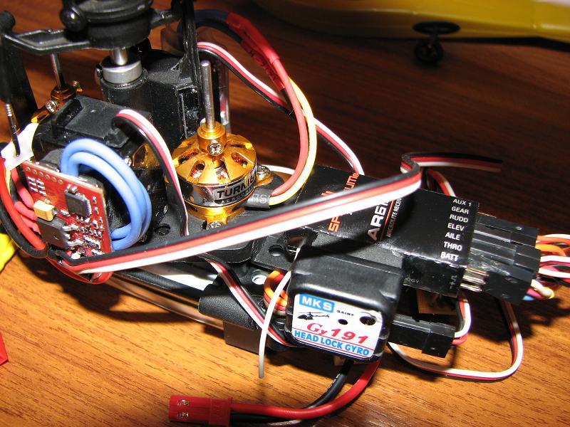

Бесколлекторный команч поменял имидж. Те кто присутствовали на LamaHeli2009 (rcopen.com/forum/f66/topic115072 ) уже видели его живьём. Полётный вес удалось снизить до 205 грамм!!! Ну и призовое место на замечательных новогодних соревнованиях, которые организовал RC-FORSAGE , показало, что переделка на бесколлекторники была проведена не напрасно.

Brume
Andrey73
 Скажите пожалуйста, как у вас подключен гироскоп, который на этой фотографии: rcopen.com/files/484ae3ee9970730077ff3d5f
Есть в наличии такой же гироскоп, но что подключать к “штырькам” не понятно, 1 провод - сигнальный к микшеру (Вашему 😃 ), второй 3-х контактный провод в приемник, а вот что подключать к “штырькам”?
