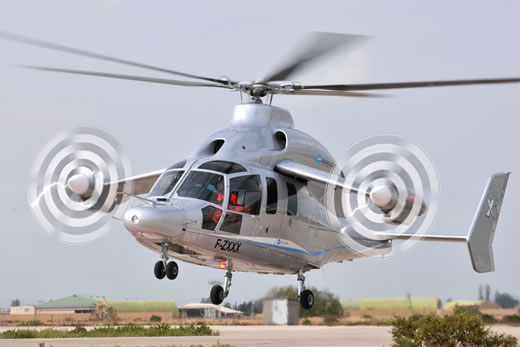

Eurocopter собрал опытный образец X3 (X-Cube) www.aex.ru/news/2010/9/28/78785/ Создаваемая машина будет обладать крейсерской скоростью более 400 км/ч. Создаваемый Eurocopter вертолет является конкурентным к разрабатываемой американской корпорацией модели вертолета Х-2. Как утверждает американский разработчик, его двухроторный вертолет сможет достигать скорости 250 узлов (463 км/ч). X3 осуществил свой первый полет 6 сентября на базе в Истр. Его экспериментальные полеты продолжатся до декабря 2010 г. в режиме пониженной мощности двигателей. В марте 2011 г. они будут возобновлены в режиме полной мощности с целью - достичь скорости в 220 узлов (407 км/ч).
Вот вам и новые типы вертолетов, уже летающие опытные образцы, какая из этих схем лучше покажет практика в реальной эксплуатации.
Hainov
Консоли трясутся! Так скоро отвалятся! Надо подкосы ставить.

тут вроде пофиксили
www.youtube.com/watch?v=HyAvFCHCYD
конструкция конечно много проще чем Оспрей В22, но два доп винта, редукторы в консолях.
Вариант сикорского пожалуй симпатичнее
