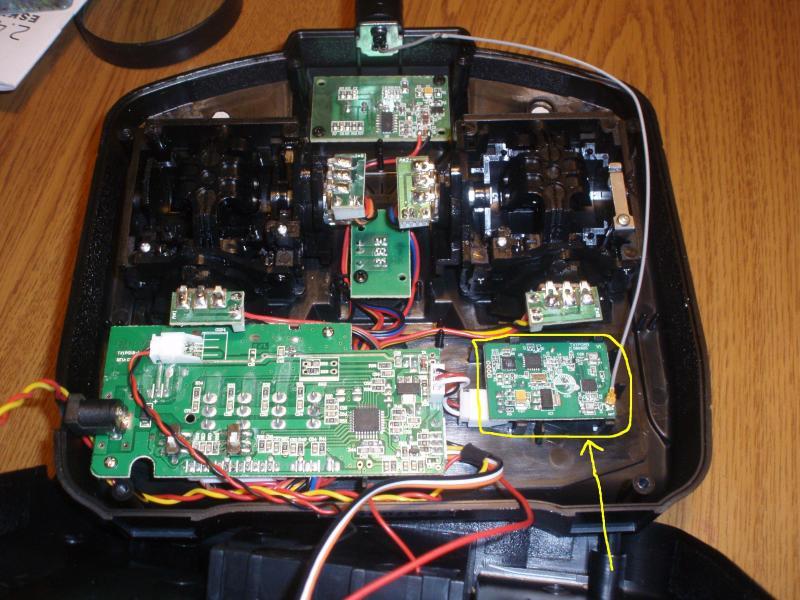

Не посмотрел что на блоке зарядного устройства и на входе пульта разная полярность. После подключения зарядки к пульту, пульт перестал работать.
Менял кварц - не помогло.
Что там могло сгореть?
Посмотри конденсатор, который весит параллельно разъему зарядки.
Кстати, а что за пульт?
Где этот конденсатор искать?
Фотку надо детальнее. Обычно рядом с разъемом зарядки. Посмотри внимательнее на плате, нет ли поврежденных или обуглившихся элементов?
Пульт E-SKY 0404 PPM.
Реально ли купить отдельно схемку которая выделенна на фото?
Видимо пульт от какого-то RTF. Купить отдельно - нет. Если только кто в барахолке будет такой продавать.
А как определили, что ВЧ сгорел? На тренерском разъеме (или на разъеме симулятора) есть ППМ?
Я еще не знаю что точно у меня сгорело.
А в каком положении должны стоять два белых переключателя, которые видны на фото (на одном переключатели лежит провод), и четыре переключателя серво?
На фото не видно, не представляю что значат два белых переключателя. А четыре - это ревирсы каналов. Их можно определить опытным путем или посмотреть в соответствующей модели теме на форуме.
На фото левая плата, справа от разьёма питания под проводочком- защитный диод. Сдох однозначно. Выпаяйте его и выкиньте. Взамен можно ничего не ставить, но при следующей “переполюсовке” полетит весь пульт. Правая плата- педератчик, при перепольсовке не страдает. Как-то так…
Может кто увидит что сгорело…
Кидал перемычку через диод, не помогло.
А вообще симптомы какие, светодиод питания горит? Между разъемами акки и зарядки торчат три ножки, с обратной стороны ключ. Надо прозвонить и проверить, не пробит ли он. Вообще на МК питание подается?
Вот это точно не поможет). Выпаивайте диод и посмотрите что получится.
Поможет- сдохнет блок питания. Диод- онже в одну сторону ток проводит, в другую-нет, а вы его перемычкой заменили. Выпаивайте и включайте ПРАВИЛЬНО. Если больше ничего не отбросило копыта, тада заработает. Потом подберёте какой-нить диод, на случай если опять захочется переполюсовать.
Ну я это и имел ввиду)). После перемычки может уже ничего и не заработает).
