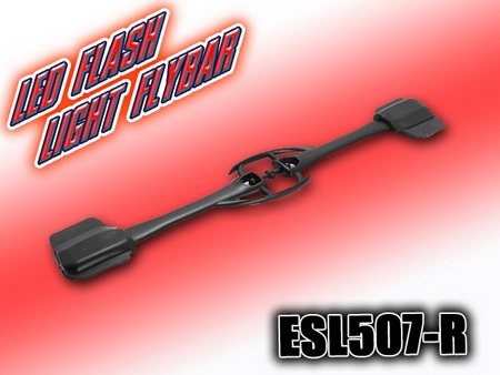

Во флайбаре и в лопастях. С вашим флайбаром он летать нормально не будет.
Если туда батарейки не вставлять, будет обычный флайбар, хотя и странной формы. Стабилизирует на 5+, очень хорошо держит.
Ломаться там может только внутренняя часть, ее дают как отдельную деталь очень дешево. Так что попробуйте, рекомендую…
С обычными флайбарами мне не удалось заставить свой бесколлекторный СХ висеть ровно, хотя экспериментировал долго. Теоретически, унитаз регулируется длиной тяги от флайбара к ВР. А практически - слишком легкий там флайбар для такой туши…
