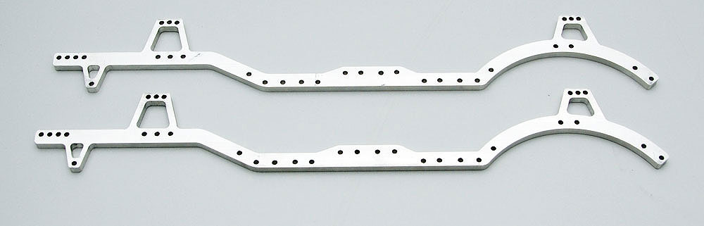

Можно нескромное желание - просьбу сделайте кто-нибудь скан рамы Trail Finder(если что заплачу)
Дык он же на их форуме лежит.Не скан но фотка хорошего качества
