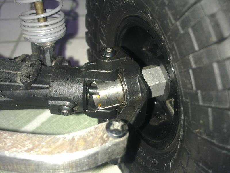

Советую на жунфаках сразу продумать замки для пальцев стоковые кольца у меня не выдержали 2 паков жестких покатушек по песку с дрифтом и зажатым в пол газом потерял и штифт и цилиндр в который он вставляется. Причем оба штифта выпали у раздатки, у мостов ничего не произошло.Хотя спишу на мой фиксатор резьбы и свою жадность.
colsil
Кольца принципиально не ставлю, так медленнее идет износ, сам палец медленнее разбивает кардан, т.к. палец использует всю возможную площадь контакта. Ставлю пальцы из хвостовика сверла, по центру дремелем делаю проточку и пин стопорный на синий фиксатор и затяжка нормальным инструментом.
Ничего не отворачивается.
Skodnik
Mypa-Beu:
стоковые кольца выдержали 2 года, один из которых с нестоковым кузовом ПВХ и двумя гидридами. для дрифта есть задний привод))) а в RC аж целое направление специальных моделей. в джунфаках все сделано надежно и добротно. просто не надо целенаправленно пытаться сломать - проще уж машиной проехать и не париться или в реке утопить))

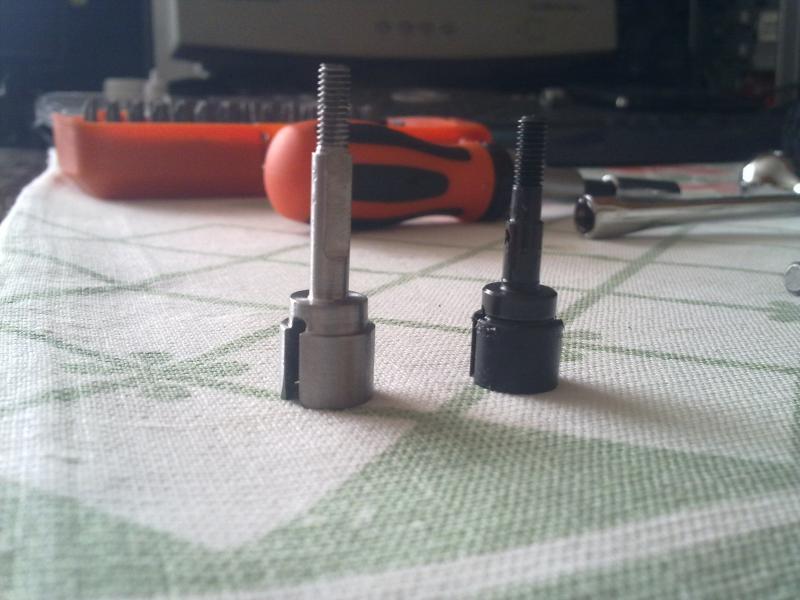

KINAHEM
Решил расширить колею,получилось общее увеличение на 20мм.

carrtman
KINAHEM:
не забудь поставить серву с усилием кг20, угол обката это вам не это…
