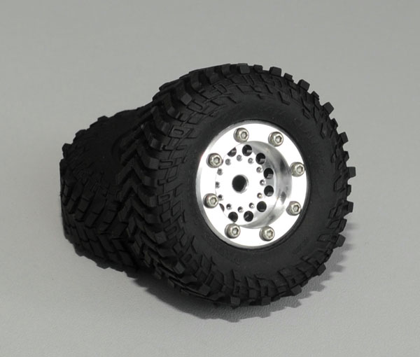

Думаю заказать вот такие колеса, должно по идее решить проблему снижения ЦТ. Кто что скажет? Есть у кого опыт?

Уважаемый Максим! Диски шикарные, но дорогие. Я смотрел на них и все же не решился за такие деньги. Заказал знакомому токарю. Получилось не так красиво, но центр тяжести реально пошел вниз. Диски из алюминия, кольца стальные. Вес колес получился приличным, поэтому вставки из резины не удалял. Так же пришлось сделать маленькие козлики для стоянки модельки. Иначе проминается резина.
Приехали мои колесья!!! Диски реально отличные, резина тоже. Буду теперь заказывать еще одни диски на прицеп для лодки (1:10), и ставить крашеры ( как и на саму трофийку), а на лося поставил пока мики томпсон. Зацеп супер по сравнению со штатными колесами, вставки не ставил, резина довольно мягкая. Слингеры пока не стал брать, попозже может закажу.
