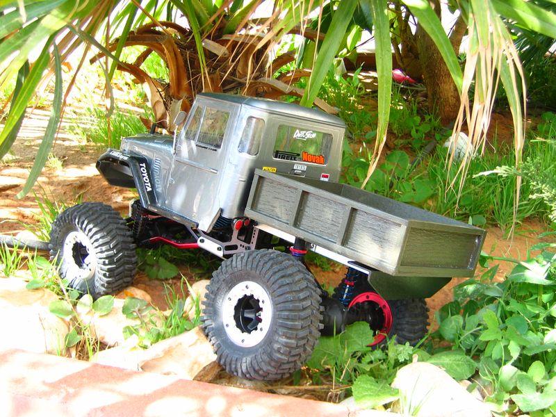

итак, после недолгих катаний по камням в исходном виде, было решено делать из крипера трофи кар. для начала взял тамиевский лексановый кузовок Тоёта Ленд крузер 40. по ширине он подходит хорошо, по базе коротковат на 50мм (база крипера 320мм).
укорачивать базу мне не хотелось, мосты крипера широковаты и короткая база ему не к лицу.
колея крипера 220мм, между резиной 165мм, полная ширина 275мм.
решил делать пикап - резать кузов и добавлять кузовок.
рама.
крипер по сути своей есть паук бесхребётный, все ноги-руки крепятся на небольшое подобие рамы вокруг коробки. так не пойдёт, под нормальный кузов нужна полноценная рама.
раму сделал простейшую - два алюминиевых уголка 10х10х1.5 и перемычки. уголок крепится вместо батарейного “багажника”.
длина рельсы 480мм, 230 вперёд и 250 назад. ширина рамы вышла 90мм.
“уши” крепления аммортизаторов - алюм лист 2мм, точка крепления аммо на 15мм выше рамы.
задний бампер сделал просто из уголка 30х30, немного спилив для формы. ширина 160мм.
передний бампер выгнул из целого листа алюминия 1мм. после сгибания плоскогубцами и его матерью форма была “не фонтан”, но обстучав молотком на неком подобии наковальни удалось получить что-то похожее.
догнался напильником и наждачкой. чтобы “уши” не отгибались под бампером лежит дополнительная полоса шириной 10мм. двумя болтами она стягивает концы бампера. шляпки головок болтов почти спилены, их видно на фото.
потом грунт и краска.

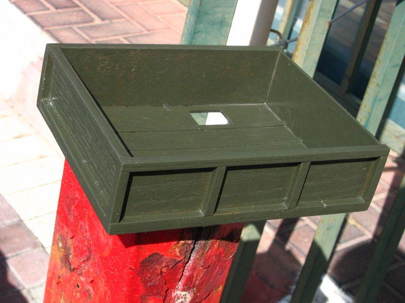

кузовок
кузов сделал из фанеры 3мм дно и передний борт, фанера 1мм 3 борта, сосновый брус 😃 7х7мм отбортовка.
скеен на СА и эпокси, крашен акрилом. в днище пришлось резать проемы под стойки аммо, может потом что-то придумается декоративное.
по кабине надо что-то передумывать. я заднюю часть приклеил циакрином, он понемногу отходит. чем бы его склеить?
aladdin
за горячий клей я не думал. попробую на кусочках, но как-то потоньше надо бы.

сегодня доделал лебёдку.
по началу не планировал лебёдить, но на носу первые в истории Израиля соревнования по рс-жыпам, и там есть пару мест где моя резина проскальзывает по камню. лебёдка - эффективный и очень эффектный выход.
готовая лебёдка от 3рейсинг выглядит хорошо, но на неё много нареканий и ждать её надо 2-3недели. сделал “нашу” лебёдку из сервы Tower 996.
трос пропустил через порт в бампере, обрамлённый пластиковой хренью от комп. блока питания. там эта пласмаска бережёт жгут проводов на выходе из корпуса блока.
кроме лебёдки сделал два крюка на бампер и сельхозинвентарь.
изготовление лопаты и топора доставили мне огромное удовольствие. так и хотелось подойти к каждому с топором в руках и спросить хороша ли лопата 😈

вчера нашёл грязь. может звучать немного странно, но у нас это не часто бывает. дожди идут только в зимнее полугодие, и то не часто. хотя свинья грязь всегда найдёт.😒
пикапчик справился с “говнами” на пять. родная резина хорошо гребёт и нормально очищается, видимо не зря рисунком она близка к mud slingers.
после грязи полазил по земляным горушкам с шебёнкой, даже не заметил как колёса очистились. одно хреново, по совету просверлил вентиляцию в дисках, типа чтобы мягче было. ясно что колёса напились вдоволь, пришлось разбортовывать на просушку и заделку отверстий.
немного новых деталей - бочка из остатков рулона туалетной бумаги и канистра из бальзы.
заодно решил проблему дырок под аммо, теперь в кузове порядок. осталось подобрать запаску.

“Пол-таЁты” наконецто приобрела законченный образ. обгрызанный кузовок был ошкурен меленьким и покрашен красненьким. на фотах выглядит ярче, в жизни чуть темнее с малиновым отливом. серый тоже был неплох, может даже более гармонично с хаки кузова, но захотелось что-то повеселее.
всё, ждём соревнований в начале марта. надеюсь дать жару, лебёдка мне в помощ!
