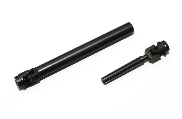

Парни, юзал кто новые карданы от RC4WD Rebuildable Super Punisher Shaft? Как они, крепкие?
У них еще Mega Truck Universal Shaft есть, по ним есть мнения?
Нужны максимально неубиваемые карданы 120-130мм под 5мм отверстие, а то с нейлоном после 5 акков получается вот так 😈
П.С. жунфаки хороши, но шлицов маловато - люфтит…
Не просто мнения, это мои любимые карданы со времён бычка)) Думаю, что до сих пор живы. Действительно, хорошая сталь, как заявлено, пилилась намного сложнее, чем на других стальных карданах; небольшие по диаметру крестовины, по следам обработки шлицов видно, что фрезерованные. Из субъективных косяков-не любят даже средние углы залома, и относительно тяжёлые. Идеальны для грузовиков. Все пины нужно сажать на самый злой локтайт, раскручиваются на раз. Анодирование(или что там на них) так себе, ржавеют очень быстро, но по мне это достоинство))
Получается любая крестовина не любит углы? Остается только ЦВД? Мне градусов 35-40 угол нужен…
будет держать меготрак 35-40 градусав , на 40 будет краем закусывать , этот край стачивается и проблема изчезает , на скорость не влияет , хорошие и прочные карданы , разборная крестовина , правда в ней стопорный винт на 1мм шестигранник , это просто не удобно , если разбирать крестовину , а так всё ок , тоже фанатею от этих карданов )
Denature, дикий угол! любой железный, крестовинный кардан на таких углах и при таких скоростях как у тебя разлетится на куски(тебе же не на тихоходную трофийку;))
ставь MIP’ы, они очень положительно относятся к большим скоростям, на foff телегах часто мимы видал, а люфтят металлические карданы все без исключения
п.с. Rebuildable Super Punisher Shaft только позавчера анонсировали…
ставь MIP’ы
А они бывают 120-130мм? У них там нихрена не написано про размеры а на их сайте черт ногу сломит…
Ну типа того 😃
да, с описаниями именно к миповским карданам почему то у всех туго:) я брал вот эти, к AX10, по краям минимум 110, максимум 135
максимум 135
маловато… будем гуглить, а пока попробую джунфаки.
ну вобщем то их можно удлинить, пильнуть, подобрать подходящего диаметра стальную трубку и сварить
можно удлинить
Жень, тогда уж проще пильнуть и укоротить 😃 Было бы тока что укорачивать…
И всё разобъет нафиг
