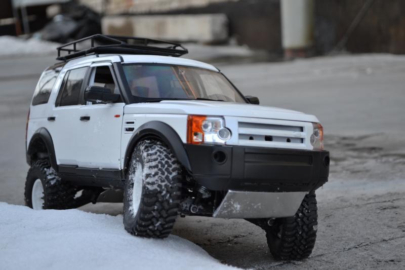

ставлю на акс кузов discovery 3 , в багажнике… поставил рег и приёмник а также с зади на раму поставил аккум на 5.3ам весом 300гр к сожалению в перёд акк некуда ставить …не позволяет кузов…а точнее его салон который я хочу оставить для копийности. получается нагрузка на задницу 400гр ну и плюс сам кузов с зади тежелее чем с переди . 😃 получается что морду мне надо нагрузить прмерно на 0.5кг !!! это жесть, лебёдка весит 60гр…обвеса не будет. у меня есть пластины из шиномонтажа на двухстороннем скотче. получается что просто тупо надо будет их лепить 😃)))

ой 😃 не заметил… тогда задача ещё сложней 😁
вот он виновник взрывания мозгов
Это просто примерка или финальный вариант расположения кузова?

почти окончательный вариант. единственно что осталось это немного опустить кузов и поставлю другую резину . вот эту www.xmodels.ru/catalog/174/2890/
думаю она будет смотреться более копийно так как внешний радиус 95мм . а сейчас колёса 110мм

2touring, мне кажется кузов надо опустить не “немного”, а сильно! Так как при переходе на резину меньшего диаметра- будет ОЧЕНЬ задран. Но как я понимаю ты хочешь оставить салон? при этом раздатка+мотор будут мешать?! ИМХО надо резать салон, чтоб опустить кузов:)

по поводу салона, если мне не изменяет память, то если снять крышку со спура(нафик не нужная вещь) и развернуть саму кп вместе с площадкой спуром вперед, то нужно будет совсем чуть чуть снизу подрезать сиденья и тоннель и салон ложиться на раму или не нужно разворачивать, не помню, в общем посадить диско на шасси scx10 с сохранением салона не сложно.
плюс, срежьте с расширителя нижний край, прям по загибу, так арка больше будет, но не сильно заметно с виду.
акк однозначно нужно пихать куда то под капот, поперек или вдоль, сзади такой вес лишний, будет козлить 100% у меня длиннобазный юкон с акком в багажнике и что бы не козлил спереди за бампером вешал свинцовую плюшку на 500гр

кузов обязательно буду опускать. по поводу колёс…ну на вкус и цвет…а по характеристикам они норм. акк действительно придётся переносить под капот 😃 свинца на 500гр это жесть
