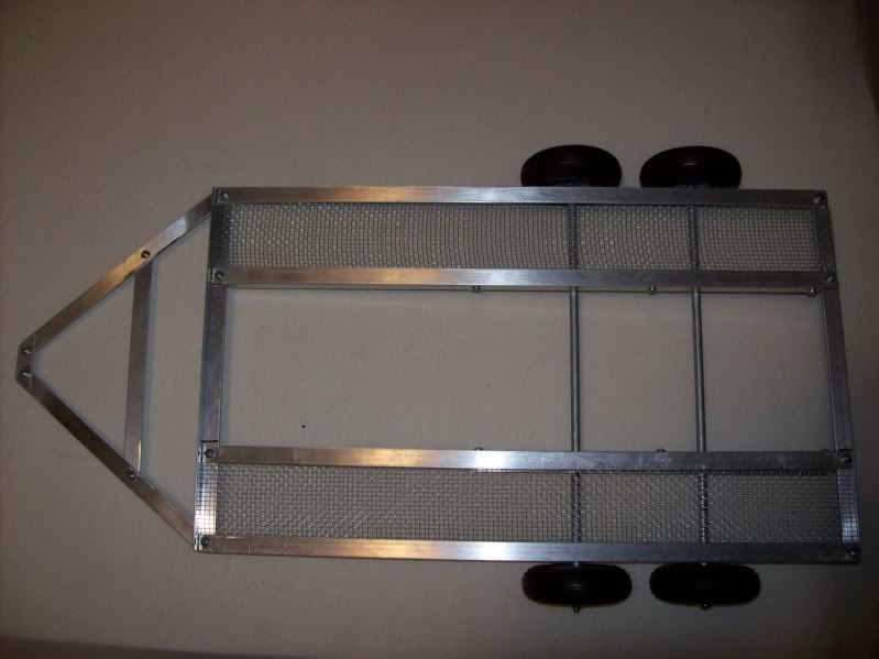

И еще раз доброго времени суток, меня интересует ось с колесами для прицепа, кто как это реализовывал? Конечно если это не тайна 😃

кхм… если бы все так было просто я бы не спрашивал. А сразу огрызаться по моему не очень культурно. У меня даже не по оси вопрос, а по поводу того как прикрепить колесо, чтобы оно крутилось, вот это я никак понять не могу.
slavatb
Заднюю половинку от старого шасси берешь, вот тебе и прицеп. Других готовых решений нет

www.rccrawler.com/forum/showthread.php?t=204658 Тут целая “библиотека”😃

VinerMT
Keltarion:
А подшипники?

VinerMT
Колёса закрепить на манер того, как это сделано на самой модельке. А там как раз на подшипнике. Зато будет крутиться.

VinerMT
Самый простой вариант. Ещё проще, учитывая, что это всё в масштабе не так нагружается, как в 1 к 1. Это кузовок, к нему проушины и туда шпильку или трубку с резьбой. Крутиться всё равно будет. Откуда вы взяли независимую подвеску(которая телеге не нужна)? Закрепить подшипник в проушине на кузове, в него эту самую шпильку, к примеру, и всё.
UPD слазил по ссылке выше. Ну вот же, я про это и говорил
i294.photobucket.com/albums/mm90/…/006.jpg

Zergs
VinerMT:
да, думал про этот вариант, наверное самый оптимальный. Остается только вопрос как эффективно и изящно закрепить подшипник.

VinerMT
А, ну я так и подумал, что не поняли. Я имел ввиду то, как там подшипник закреплён, с помощью какой детальки. А насчёт надо подш или нет, я просто вспомнил как в старых игрушках колёса крепятся. Металлическое ушко, через него стержень и к нему колёса. И всё это дело весело скрипит.

у меня в далеком будущем есть мысль построить прицеп для перевозки на нем модели (3-4 кг.), здесь без подшей будет плохо. Конечно если прицеп строить только для мелкого шмурдяка, то можно и обойтись без них.
Keltarion
С моей стороны прицеп нужен будет для перевозки катера и/или модели весом около 2-3кг, из этого выходит что вариант
i294.photobucket.com/albums/m...rawler/006.jpg не подходит, т.к. при такой конструкции все будет скрипеть и т.д.
