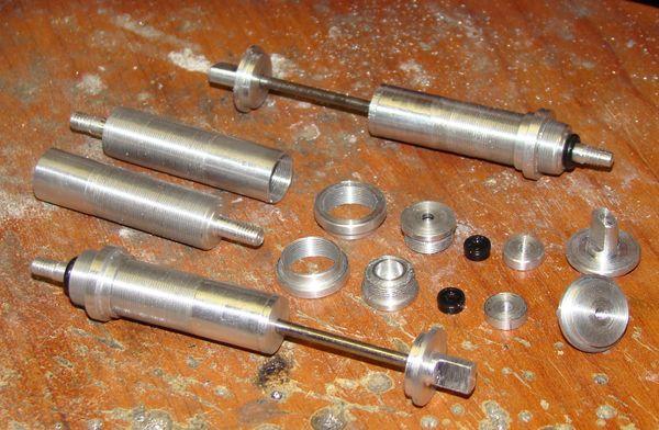

Начал точить корпуса амортизаторов.

Эдуард можно вас попросить рассказать подробно про амортизаторы, как вы реализовали(планируете реализовать) их? материалы и т.д. Есть желание для себя тоже изготовить самостоятельно, но пока не решаюсь.
norco-a
Амортизаторы будут такие же как и на модели нивы полностью алюминиевые ,шток нержавейка ф2.5мм. все соединения резьбовые, манжеты из мебельного доводчика, пружины закручу из стальной проволоки о8мм. только тут будет общий диаметр меньше 9мм

Выточил оправку 8мм для наматывания пружин.
Технология наматывания: На оправке есть отверстие куда вставляется один конец проволоки, делаем пару витков и зажимаем в тисках (сильно) между двумя деревяшками. Вставляем оправку в дрель и одним движением ,без пауз закручиваем. Затем снимаем то что получилось, растягиваем и сжимаем на оправке, находим нужный баланс и режем на нужное количество витков,ну и грунтовка-покраска, готово …
4udik
А при эксплотации пружина сжиматься не будет?
