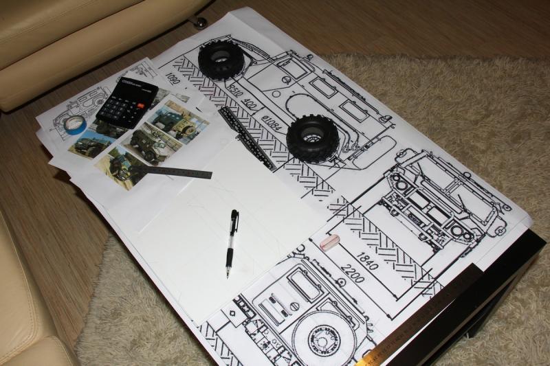

И снова здравствуйте, коллеги!
Камазу одному стало скучновато, решил построить ему товарища. Тем более, что остался комплект резины Flash Point 1.9 и лебедка. Как и в прошлый раз масштаб выбирался из размера резины и на этот раз это будет уже всеми любимый 1/10. Тигр по умолчанию меньше, поэтому в паре они будут достаточно пропорционально смотреться. Проект только начат, пока фото прототипа (точно такой и будет: камуфляж и с шанцевым инструментом) и старт постройки.
blizzard=
Начать проект с лишней резины и лебёдки-это по нашему! Респект))
vladikson
По копийности проект будет наиболее приближен к оригиналу? Очень интересно было бы увидеть Тигра на копийной независимой подвеске=)

Конечно будет копийный. Будем брать донора на независимой подвеске и пилить, хорошо, что есть в Питере в наличии, не надо заморачиваться на заказ почтой. Как раз завтра еду со штангенциркулем выбирать варианты.
