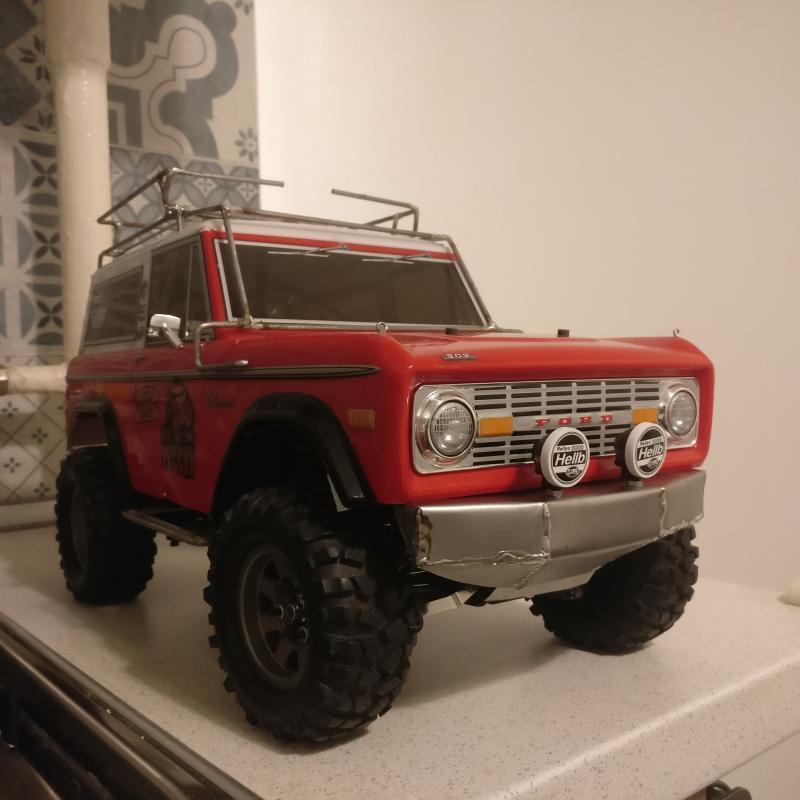

попытался спаять бампер (как вычитал тут из мангала). Но по-моему я что-то не дочитал, или мангал у человека, который делал. был другой) бампер получился не ахти, скорее бутафорский… Наверно сделаю каркас изнутри из электродов для усиления жесткости.
Бампер - франкенштейн!
