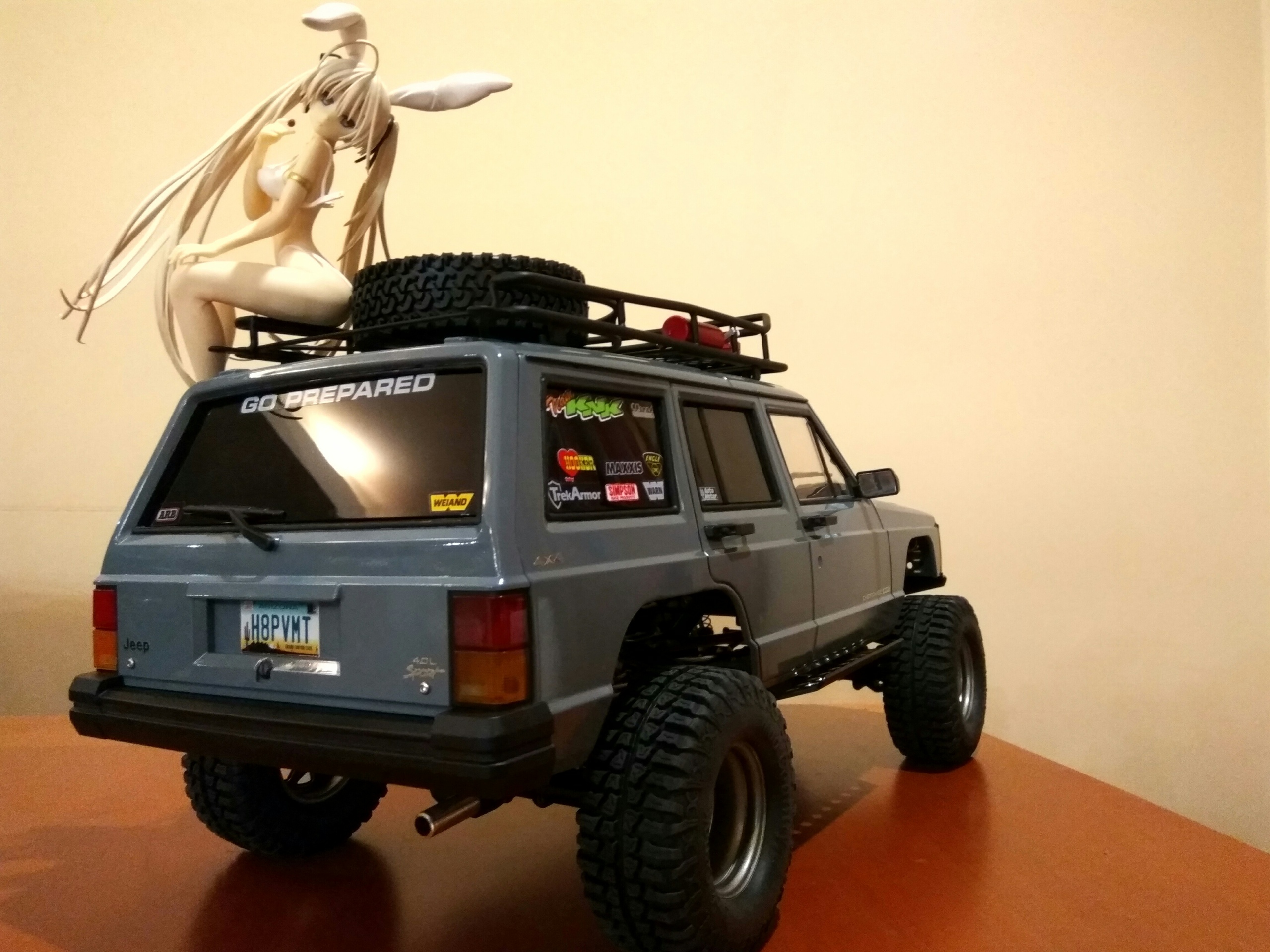

Поставил глушитель, сделал тонировку и наляпал стикеры. Вроде поживее стал смотреться.

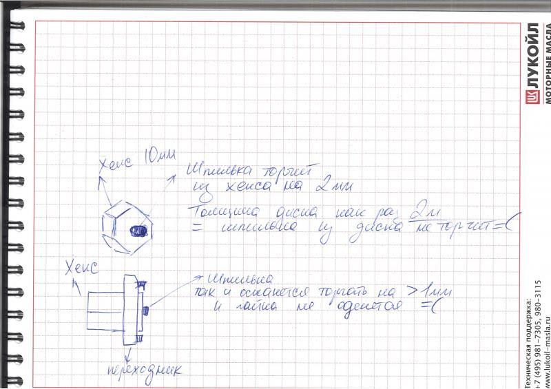

можно на пальцах, что за переходник для увеличения вылета, я купил хексы 10мм, а шпилька теперь до до гайки не дотягивается… вы уж извините за тупость) но я тут новенький…
В сообщении #224 1 и 3 фото. Или здесь. (не реклама ни разу)
Купил аэрограф.
Пока опробовал на подкраске бампера на 1:1.

я неочень понимаю как он работает…

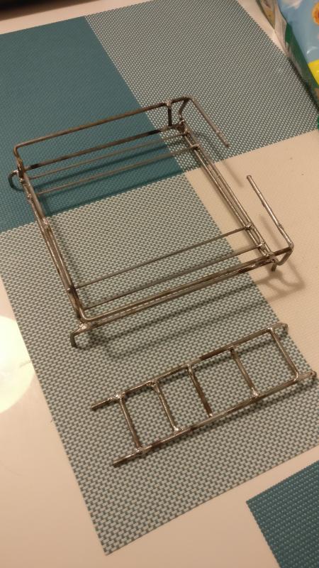

Вчера занимался… я даже не знаю как это назвать)) пытаюсь вобщем сделать багажник на крышу который будет переходить дугами на капот + лестницу назад. Читал тут на форуме из чего и как паять. С паяльником я не то, что на Вы, мы с ним вообще не были знакомы пока я его не пошел и не купил)) причем купил как оказалось 30-ти ватный + кислоту + припой. В кратце это (__)__) это сложно, особенно если посмотреть на мои инструменты) Напишите, пожалуйста, Ваше мнение. Оно важно для меня, так как я ранее этим не занимался. Понятное дело, что тут такие работы мужики делают, что просто космос, но они же тоже с чего-то начинали. Авто - мамонт TAMIYA CC-01, на таких уже тут тоже как я понял никто лет 10 не ездит…((
паяльник лучше взять 80-100ватт с плоским жалом, как отвертка, заместо паяльной кислоты взять флюс зил2 или лти120, припой пос60 толщиной 2-3мм, без канифоли. места пайки нужно тщательно зачищать наждачкой, надфилем. стыки нужно протачивать надфилями что бы прутья максимально плотно прилегали друг к другу. перед пайкой места спаивания нужно предварительно лудить. и еще, не нужно ожидать от пайки оловом прочности сварки или пайки горелкой, тут важен размер точки пайки, длинна шва и тп, при определенных размерах стык получается очень прочный, но если в торец паять 3мм трубки, то ожидать супермонолина не стоит, нужно продумывать конструкцию, закладывать косынки, перемычки и пр
Вам нужны либо адаптеры ПРИМЕР, которые прикручивается к диску (о них и шла речь выше) под стандартный хекс, либо хексы под болт ПРИМЕР.
Надеюсь по картинке понятен принцип адаптеров.
Криво косо, но зато сам! Своими кривыми ручёнками!!!
Это я пока не доделал… просто столько труда на это потратил, что не выдержал, поделиться захотелось… извиняюсь если дело слишком пустяковое )
А я прикупил резину новую, по дешевке, типа БФгудрич муды) смотрятся довольно таки копийно) немного меньше родной резины редката, 114мм против 106мм эти) и опустил стойки корки на одно деление вниз, немного посадил кузов, под эти колеса) в общем мне нравится как смотрится)

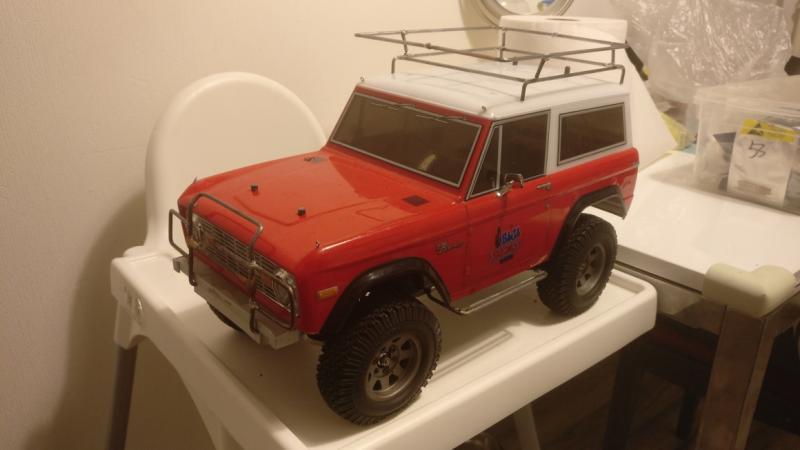

мой Панхард наконец то приобрел боевой раскрас и мелочь на теле…
