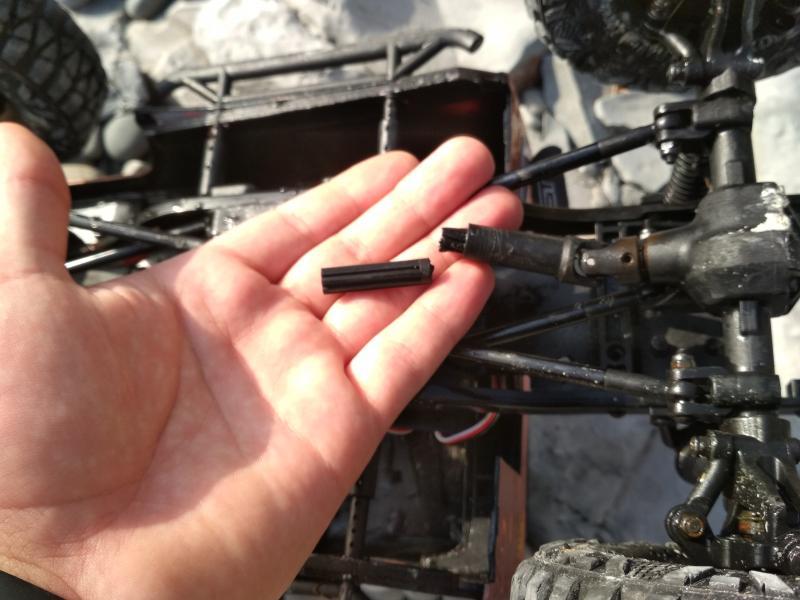

На праздниках вот покатался по камушкам,было очень интересно,однозначно порталам+
Ну и не обошлось без свернутых карданов,передний просто свернуло задний порвало.Ну оно и не удивительно камни + пластик,хорошо что есть запасные=)
