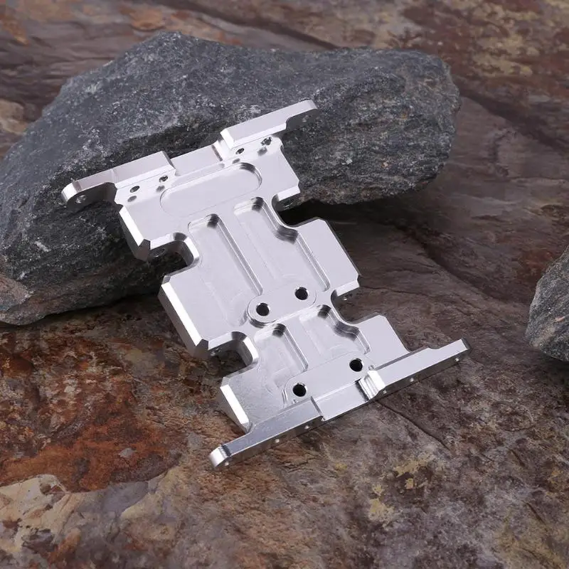

Innuendo
Метал раздатку от scx10 убить - надо еще постараться, стоят они на али в районе 2.5к. Но конечно как родная не встанет, надо будет пересверливать отверстия на площадке.
Анатолий_73
Innuendo:
Вот по этому и боюсь покупать,знать бы размеры крепления к площадке.По совету Олега нашёл комплекты валов с металлическими шестернями для scx-10 стоят около 1т.руб. но подойдут ли они в мою раздатку вопрос,в описании нет размеров.
Schmied
Анатолий_73:
Так в чём проблема купить и пластину алю на али. Тогда вообще шик будет. Да и родную пересверлить проблем не вижу.
Innuendo
Schmied:
Родная площадка по размерам явно меньше аксовской, если аксовскую поставить, то это еще и все тяги придется переделывать, чтоб колесную базу сохранить
Анатолий_73
Schmied:
Извиняюсь, а что это за пластина ?Не пинайте я только вхожу в хобби и многого не знаю.Мне бы расстояние знать между резьбами может и сверлить не надо.
Innuendo:
Родная 45/78мм.на неё разве не получится раздатку акиаловскую вкорячить?
Innuendo
Анатолий_73:
Имелась ввиду площадка под раздатку от scx10. А пересверливать придется в любом случает, так как под аксиаловскую раздатку пара отверстий расположены более широко.
Анатолий_73:
Получился. Про тяги - это если вместо родной площадки аксиаловкую поставить. Хотя возможно разница там очень незначительная.
TrophyMan
Анатолий_73:
Пластина куда вкручивается трансмиссия.
Анатолий_73:
Расстояния там точно разные, у rgt все отверстия расположены параллельно, а у scx с одной стороны чуть шире.
