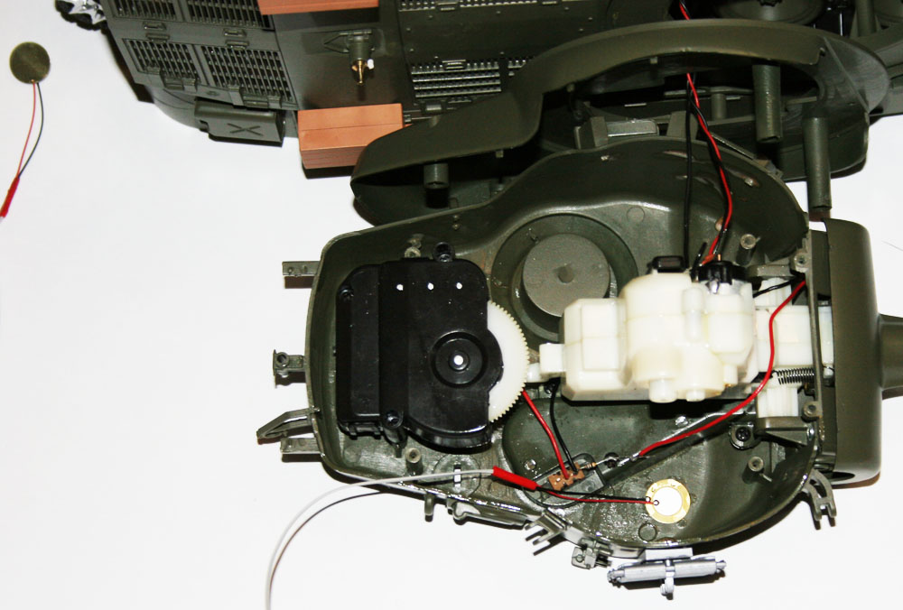

Через желобок ведущий на этом снимке ( shop.roboforum.ru/published/p...unit-5_enl.jpg ) к розовой детали внутри привода
Это я понимаю, а как он туда доходит? Через какую-то трубку или как?
=DeaD=
Там в башне жестко закрепленный к ней стоит бункер для шариков и с него наклонный желобок спускается в этот желобок на приводе 😃
roboforum.ru/download/file.php?id=16436&mode=view - вот тут этот бункер под резистором.
roboforum.ru/download/file.php?id=16435&mode=view - тут он же, в нём еще переключатель “вкл-выкл” стрельбу из пушки стоит.
RoyRU
Как правило в аирсофте существуют два вида подачи шаров - бункерная и механическая. В принципе, и там и там в итоге подача осуществляется за счёт использования энергии сжатой пружины действующей на подаватель толкающий шары на линию подачи.
В аирсофт-танках подача осуществляется “самотёком” - шарики попадают на линию досылания под воздействием силы тяжести, просто скатываясь вниз. Конечно, этот способ менее надёжен и приводит к периодическому переклиниваню шаров на пути к линии подачи и производству “холостого” выстрела.
Xander-A
После того как шар прокатится по желобку он падает в розовую вставку там внутри она играет роль уплотнителя , между алюминевым стволом и поршнем. Поршень стоит как бы в оболочке пластиковой . Получаеться если включить пневмо механизм то вначале отводится главный поршень , потом отводится внутренний поршень с манжетой . После того как главный поршень отведен до конца падает шар в розовую полость и в ето время главный поршень толкает шар до уплотнительного кольца, а потом срабатывает внутренний поршень . Получаеться как бы главный играет роль досылателя , но бывают осечки и стрелляет 2 шарами. Если убрать внутри уплотнительное кольцо , то стрельба будет вестись всегда 2 шарами… Дома пробовал на танках… И сила падает раза в 3-4.
