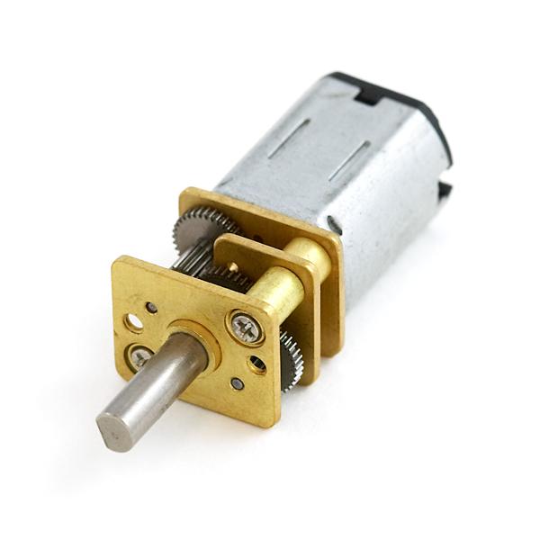

Спецификация:
Рабочее напряжение: 3 - 9 В
Номинальное напряжение: 6 В
Передаточное отношение: 50:1
Скорость без нагрузки: 240 об/мин
Ток без нагрузки: 40 мА
Ток под нагрузкой: 360 мА
Крутящий момент: 0,4 кг*см
Диаметр вала: 3 мм
Размер (ДхШхВ): 33 x 12 x 10 мм
Вес: 10 гр
Размерность: MICRO
Материал шестеренок: Металл
такой можно??

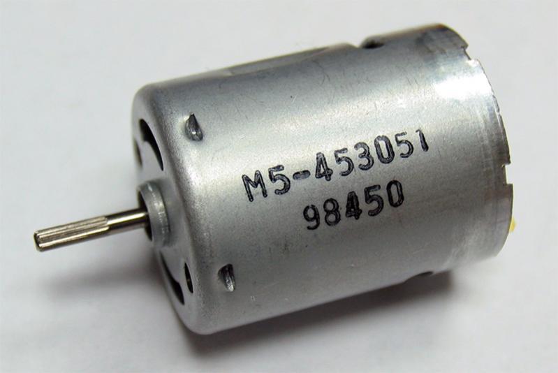

Коллекторный электромотор тип 300. Напряжение 6 В - 29000 об/мин.
Спецификации:
Напряжение ( рабочее ): 2.4-6V.
Обороты: 29000 min-1
Длина от передней стенки до задней: 30.8 мм.
Общая длина ( без вала ): 33.2мм.
Диаметр: 24.3 мм.
Длина выходящего вала: 10.5мм.
Диаметр вала: 2 мм.
Вес: ~ 50 г
Расстояние между центрами отверстий крепления: 17мм. ( под винты M3 ).

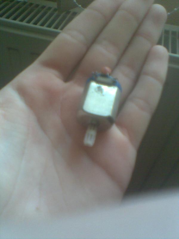

вот такие двигатели стояли на тех редукторах которые я показывал?
