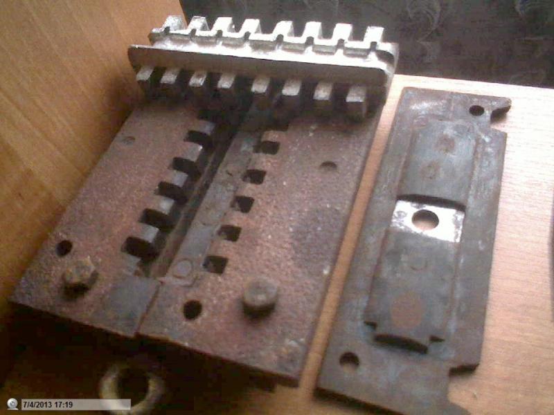

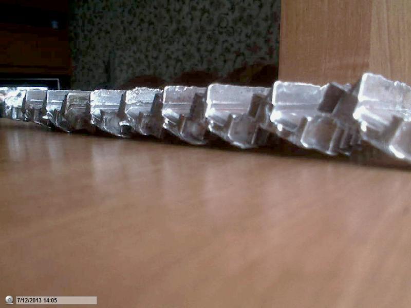

доброго времени суток уважаемый форум. Решил выложить свою работу на которую воодушевил меня Алексей Шлахтер хороший моделист и человек. Начинал с изготовления кокиля траков они штампованные и кокилей основных катков и ступиц.

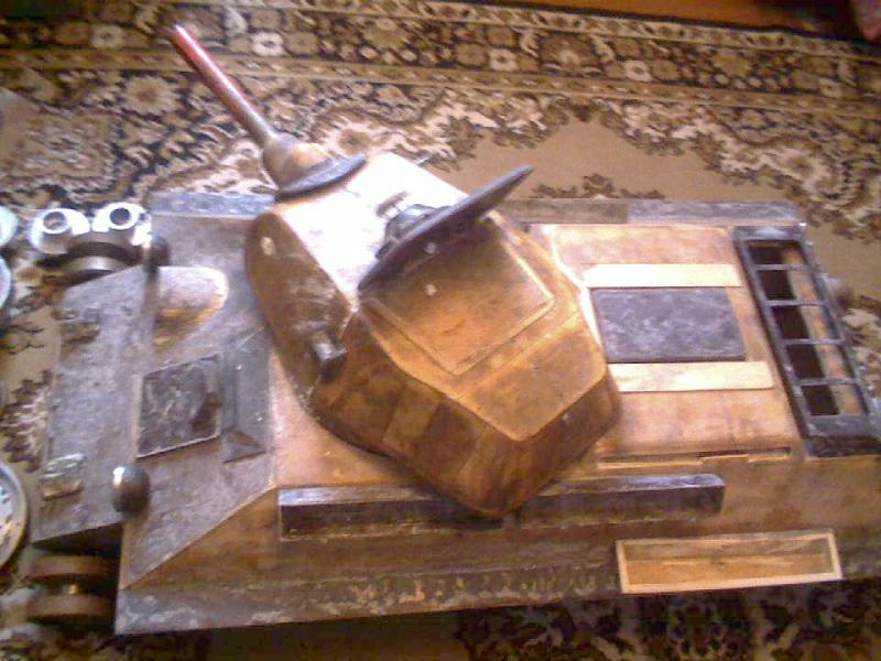

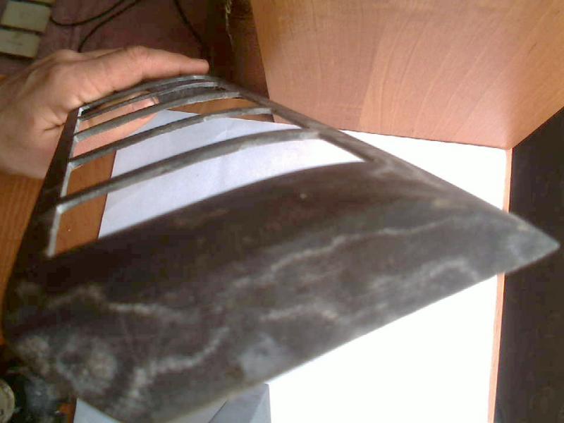

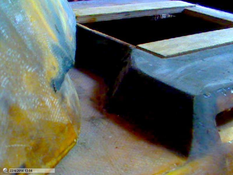

Сделал мастер модель из фанеры и обклеил стеклотканью, планирую изготовить матрицу башни и корпуса.

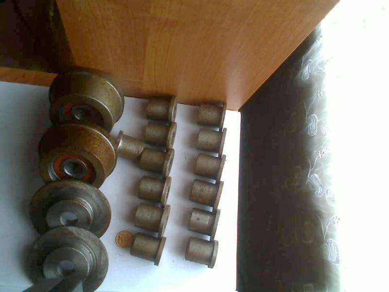

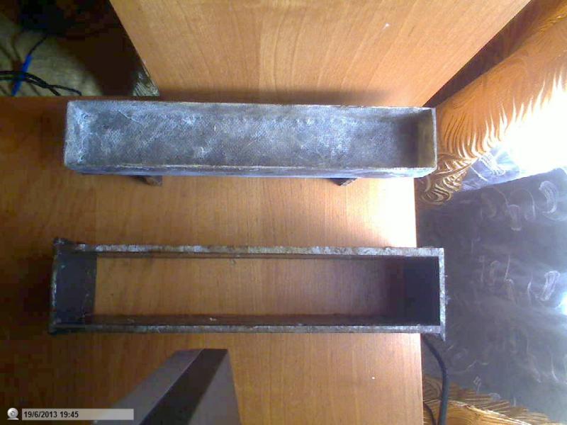

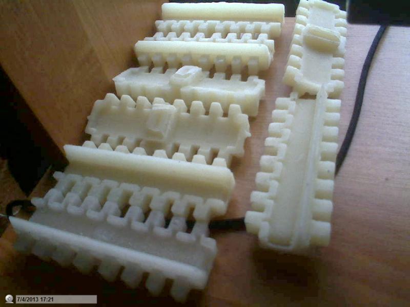

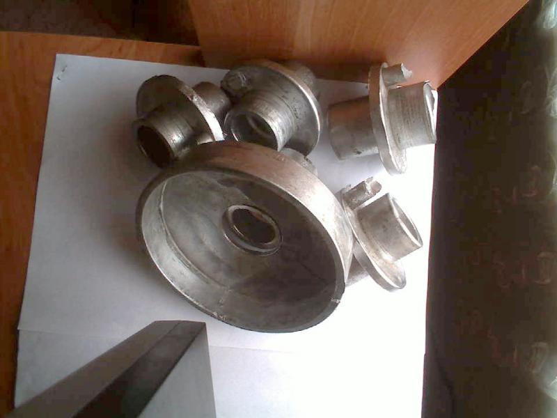

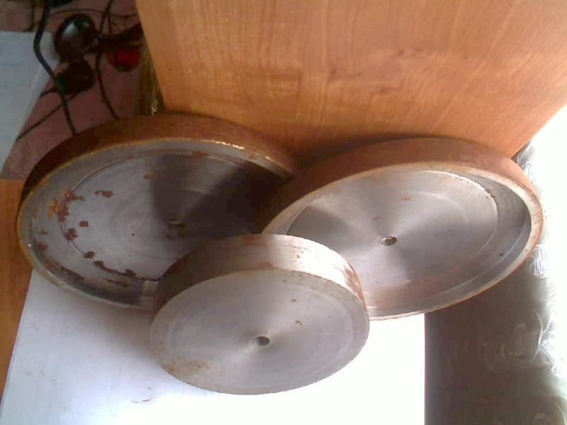

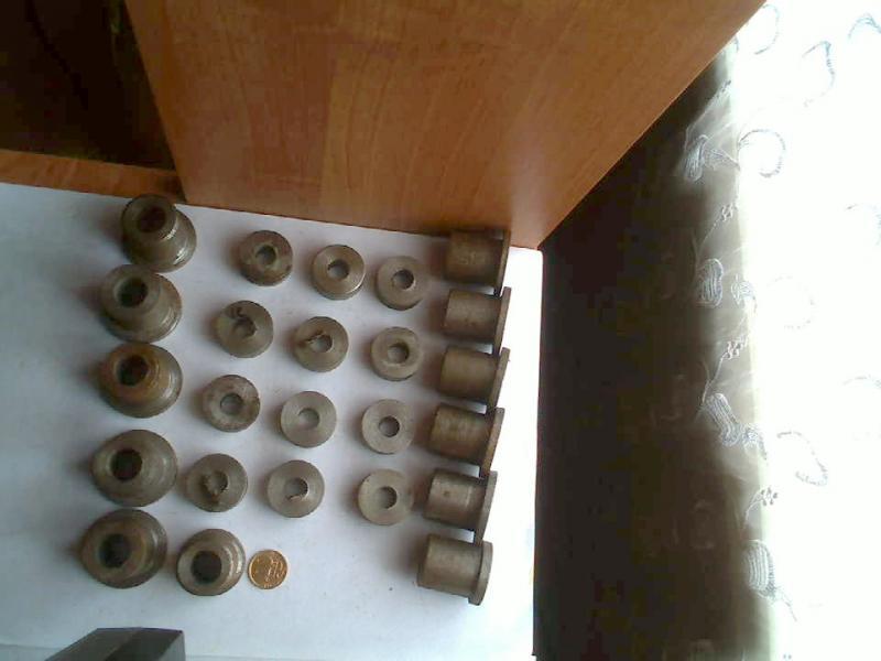

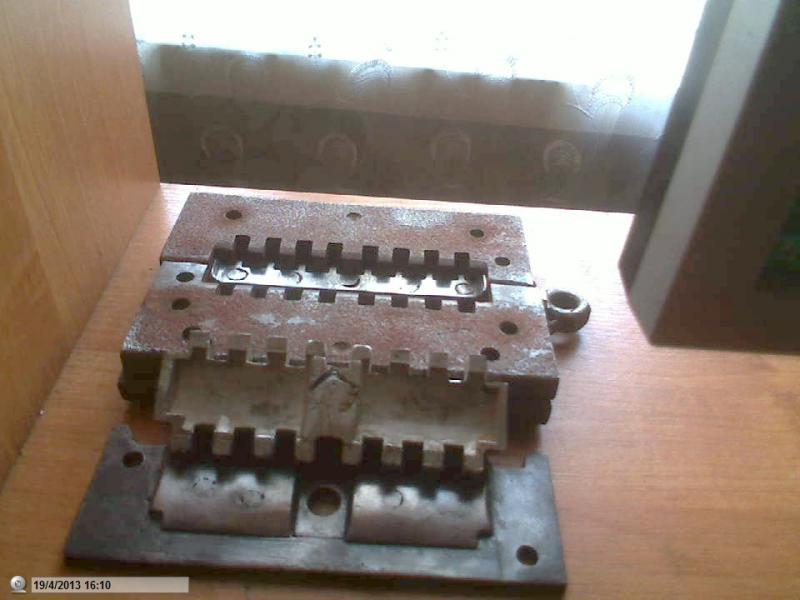

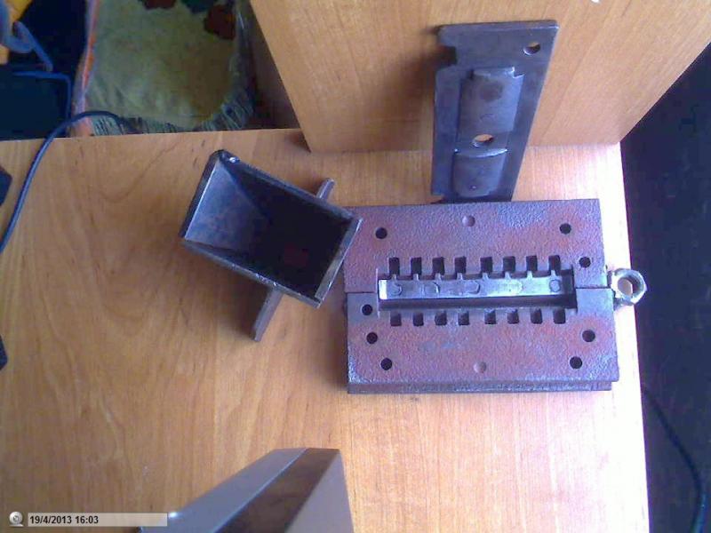

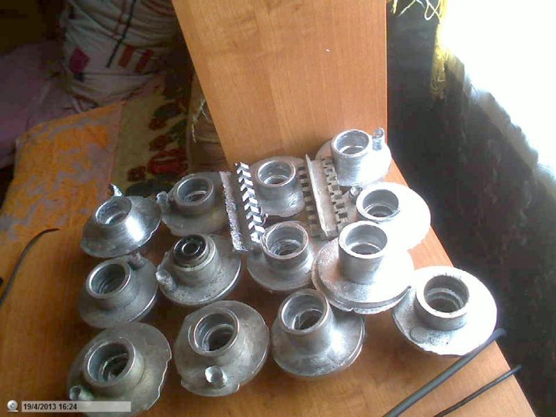

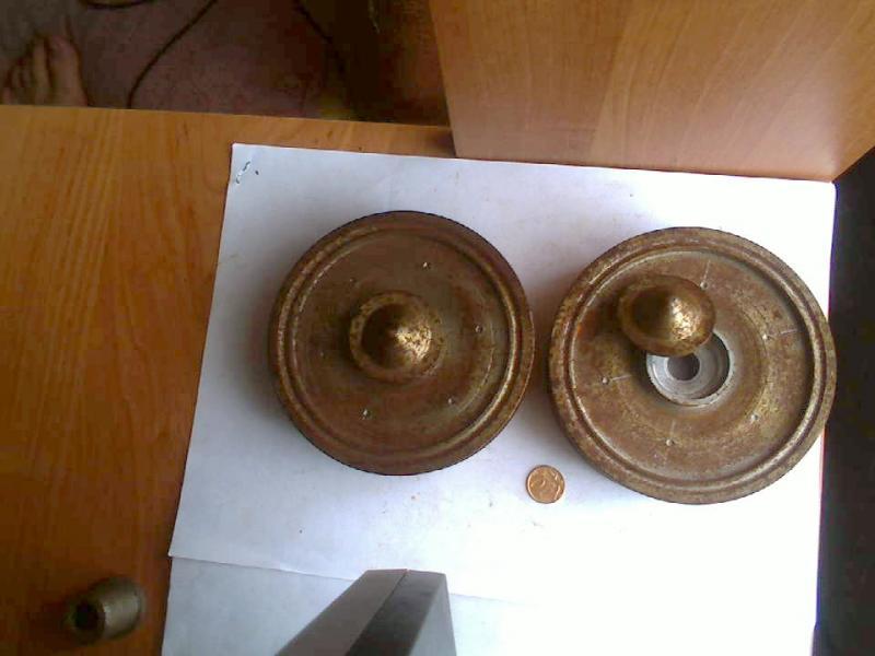

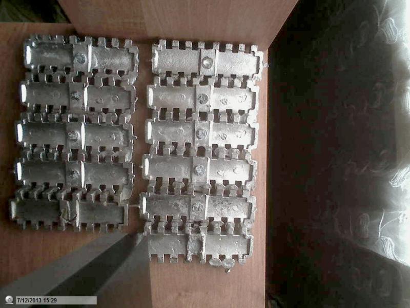

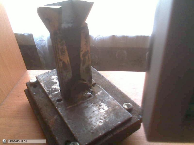

кокили траков сделал из металлома плавил алюминий в печке из пивных банок чистил металл солью и содой пищевой. ступици катков лил в кокиль грел в духовке до 300 градусов брака было много.

Роман, отдельный респект за пивные банки. Интересно выход металла какой из них, по идее окислов куча должна быть.
еще вопрос, опорные катки литые будут?

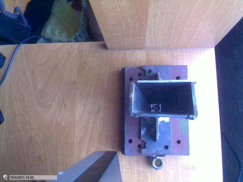

Печка обычная с духовкой в топку ставлю гильзу чугунную с заваренным дном уголь антрацид разливаю металл ковшом кокиль траков грею до вишневого цвета.Через месяц плавок гильза прохудилась алюминий подточил стенки. Банка весит 25 грамм угар процентов 25 при чистке металла образуется много шлама нужно подождать пока выйдут газы после этого лить. Выкладываю фото кокиля опорных катков

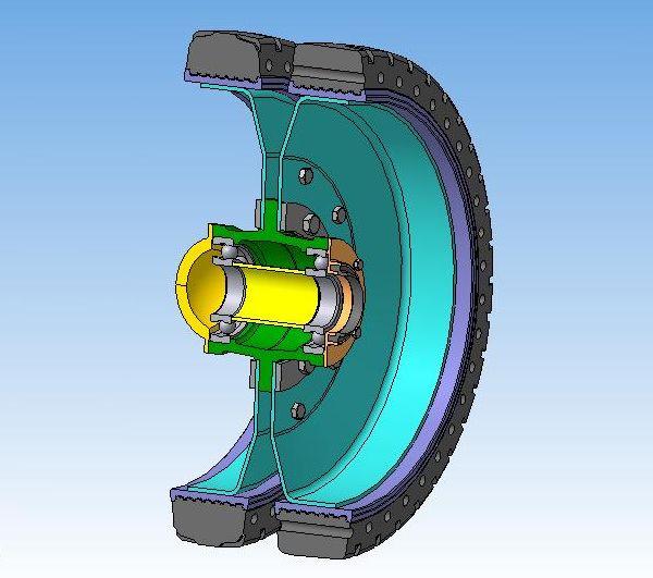

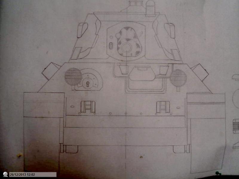

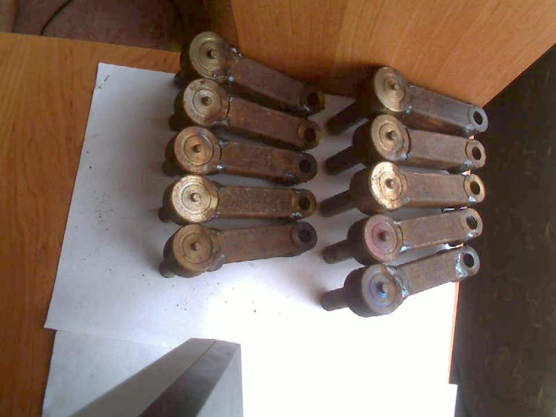

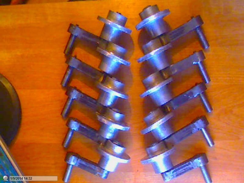

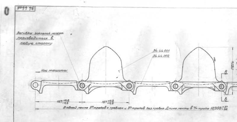

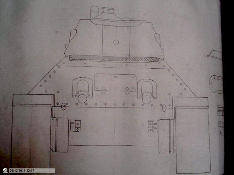

Выложил чертеж и рычаги подвески из стали ну и кокиль конечно. Чертежи делал сам около месяца сейчас это сделать намного проще.

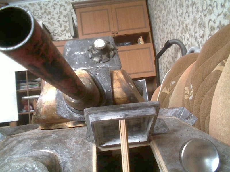

Хотелось чтобы танк стрелял, незнаю влезет ли все это хозяйство в башню, танк без пушки просто трактор.

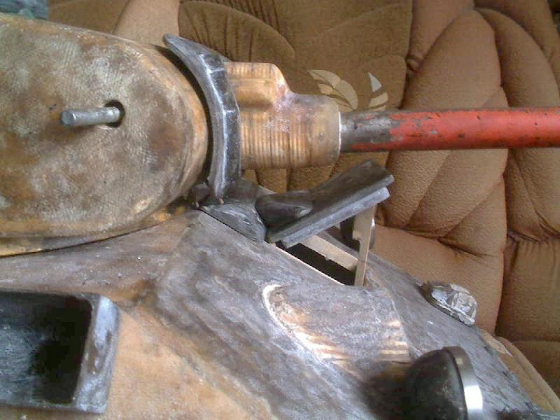

бронемаска пушки л-11

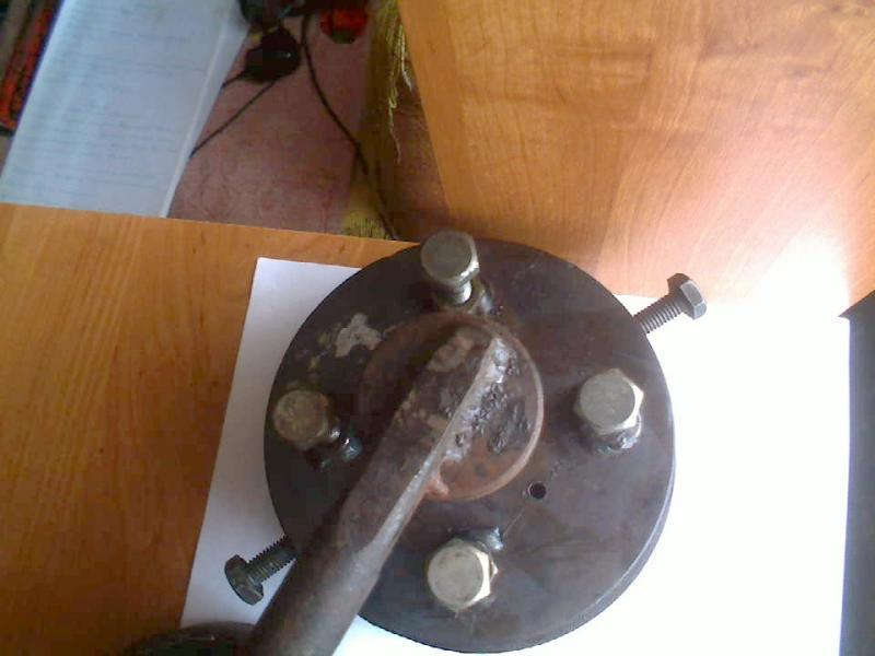

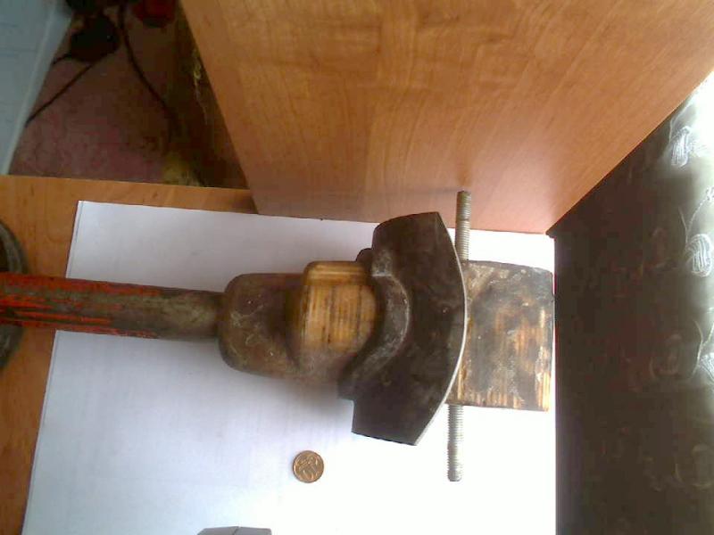

Крышка кокиля опорных катков с конт шайбой для выталкивания отливки хочу приспособить съемник.

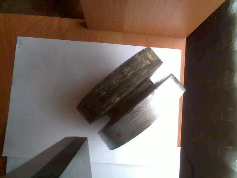

Сделал два опорных катка из стеклопластика и алюминия ступица тоже из стекопластика он легче в 2 раза.
пушка л-11 и бронемаска из стеклопластика

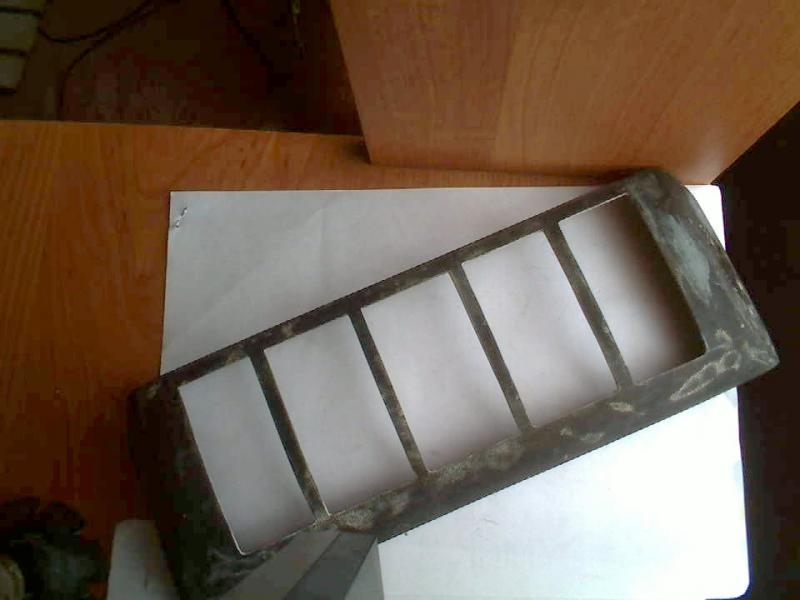

заготовка кокиля.
Пушку надо обязательно. Я тоже думал что маркер в башню моего тигра не влезет , но после того как лишние детали были удалены , поместился и даже место осталось . Надо пробовать. Танк классный получается .

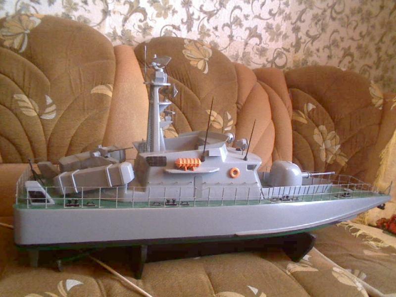

Маленькое отступление занимаюсь моделизмом давно с 1978 г судо- авиа,копию танка задумал давно 80х то армия то развал страны из за сложности ходовой не решался сейчас дети выросли появилось много свободного времени с сыном делал копию ракетного катера sar-33 в сравнении с танком вес 6 кг 1060мм танк 1200мм

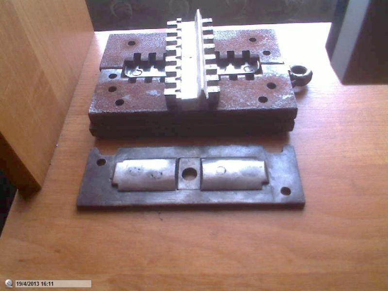

еще один кокиль.

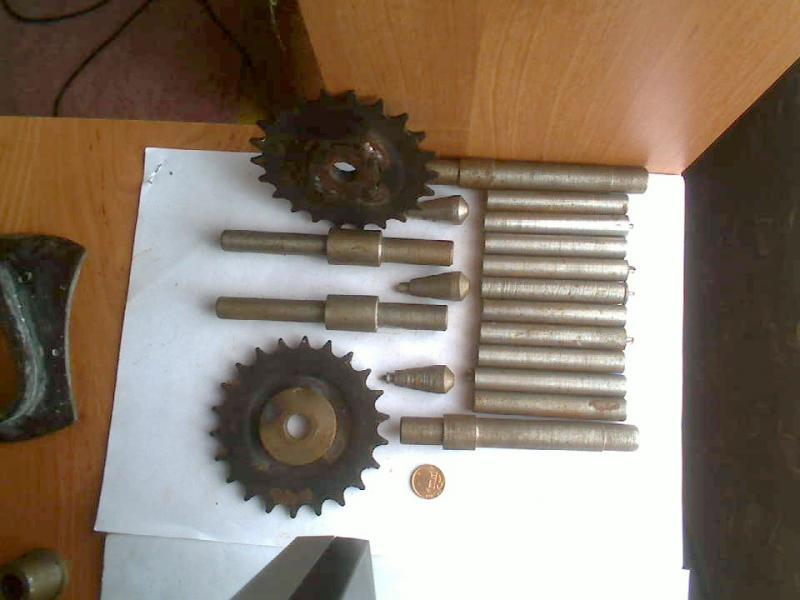

Детали ходовой части

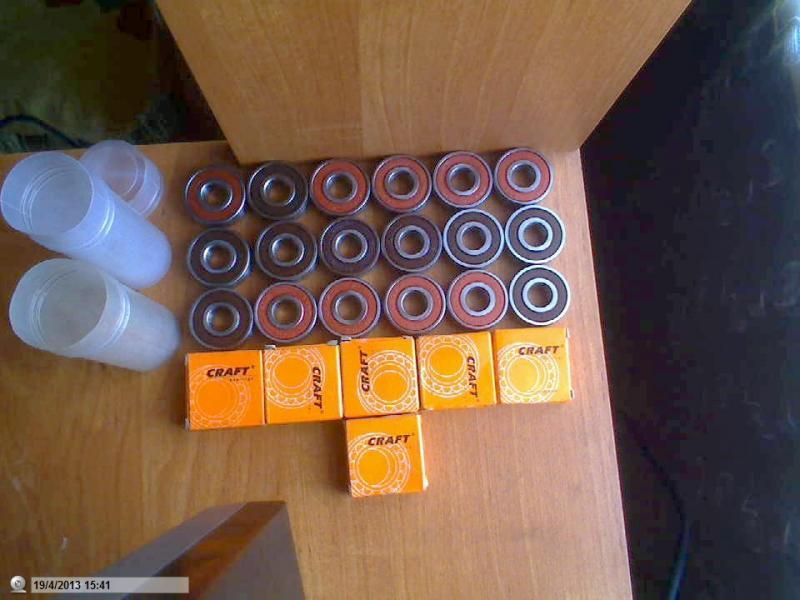

Прикупил 24 подшипника для ступиц опорных катков.
Бортовая передача привода гусянки.

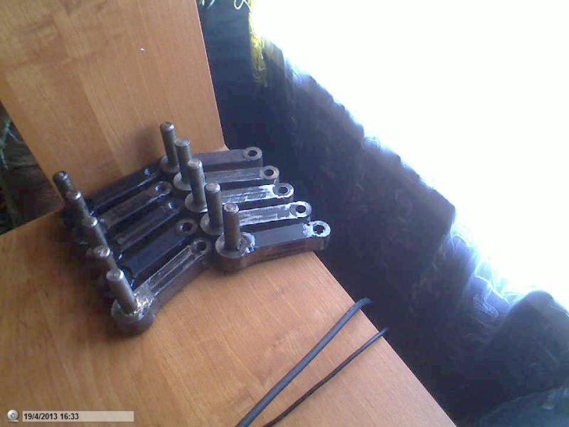

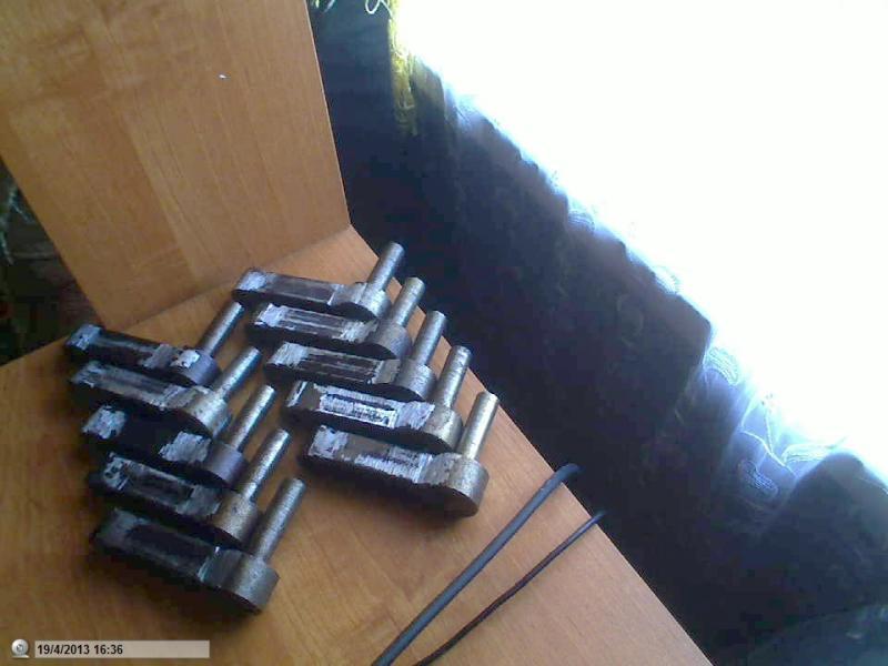

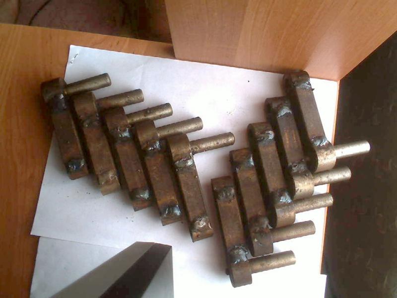

Рычаги подвески из стали 30хгса и квадратной трубы варил электродами ано-24
Окислов много но лить можно, металл неплохой главное не забывать чистить каждую плавку, иначе будет брак и трещины

Печь с духовкой, кокиль ставлю в духовку пока греется металл с ним вместе греется кокиль, разливаю банкой от кофе.Кокиль траков грею до алого цвета вытаскиваю жду пока остынет до вешневого цвета и лью не забывая почистить металл солью с содой.

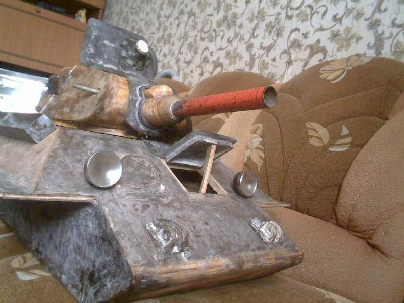

Вид без башни.

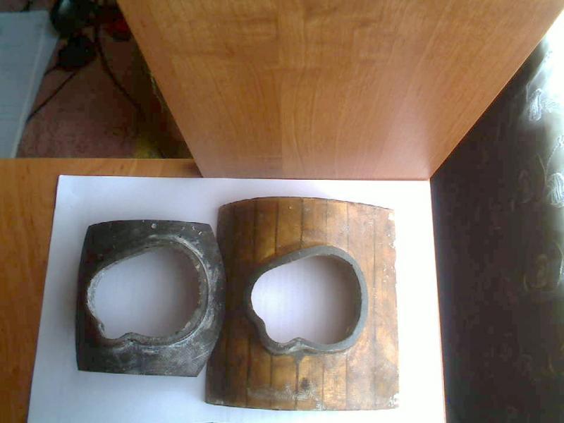

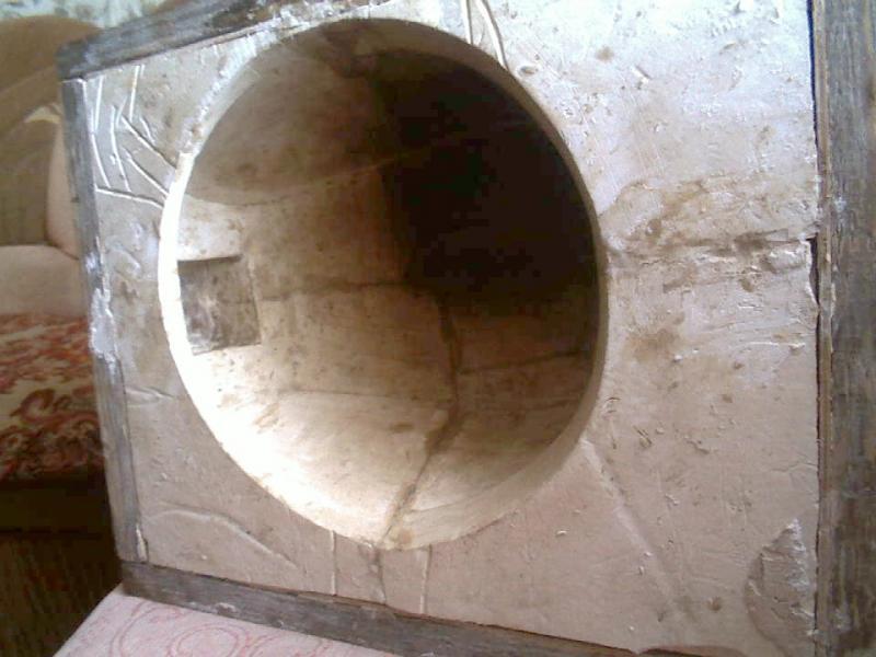

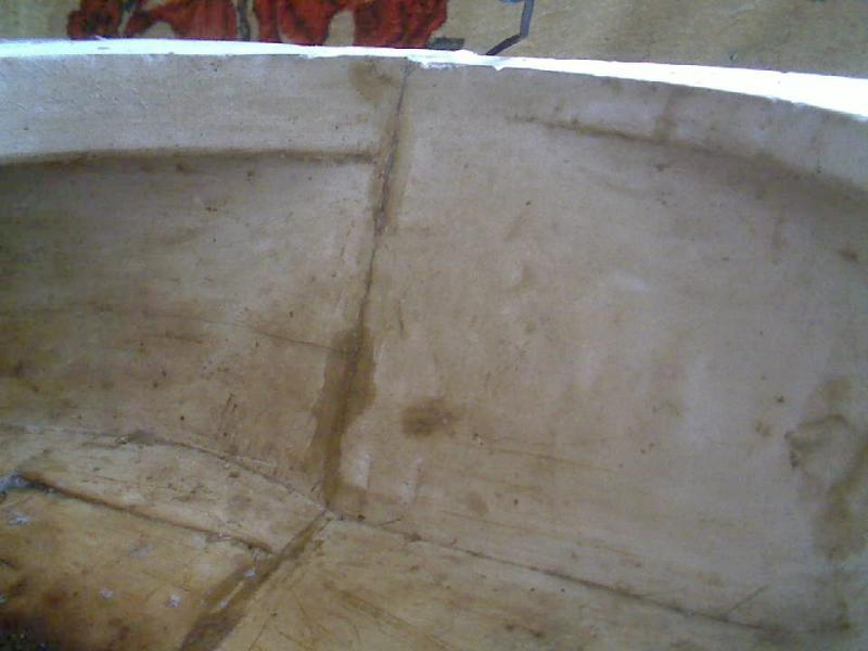

Залил башню гипсом в опалубку внутреннию часть покрыл воском сушил две недели.
Сделал опалубку из фанеры, залил башню гипсом, просушил, покрыл разделительным слоем воска.

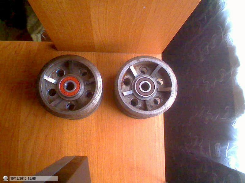

кокиль ступиц в сборе

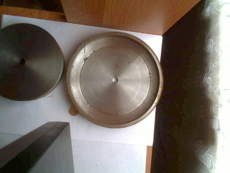

Роман, какие параметры катков, и материал осей?
Диаметр катков 135мм толщина 38мм вес из алюминия 400 грамм ступиц с подшипником 201 230 грамм материал осей ст20
