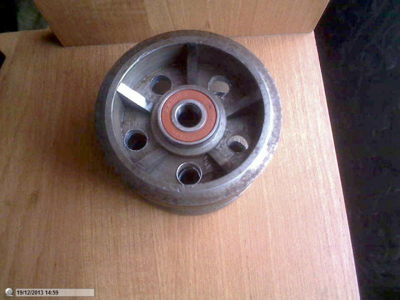

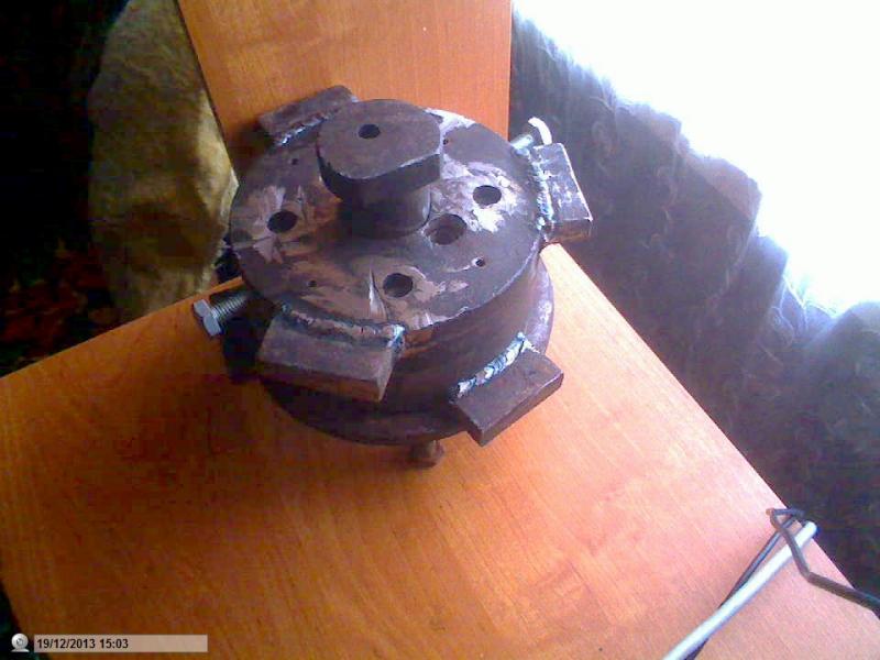

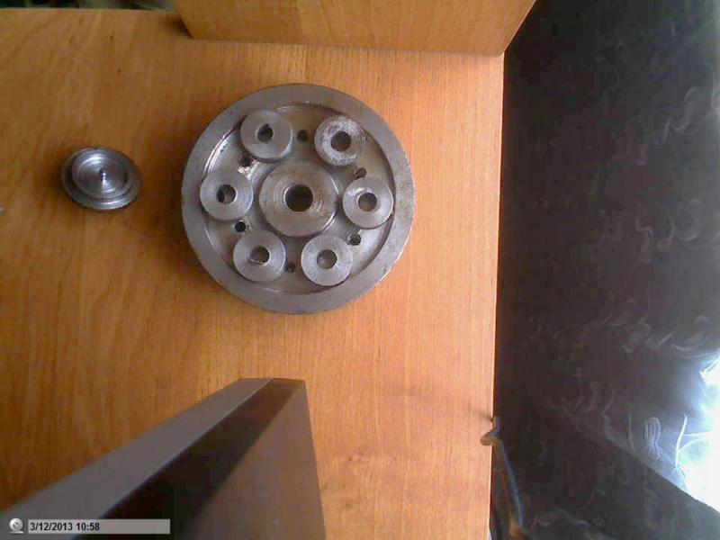

Делаю прессформы бандажей, просверлил 80 отверстий под штифты, осталось нарезать ребра и вставить 2мм пластины.

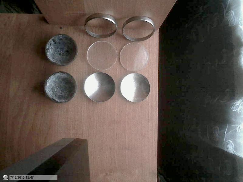

Эпоксидная матрица смотрового прибора.

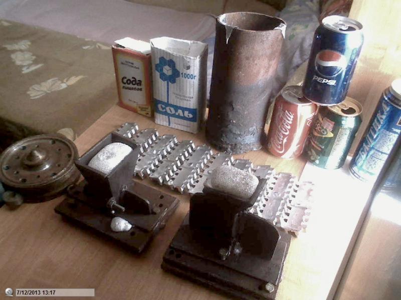

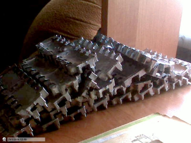

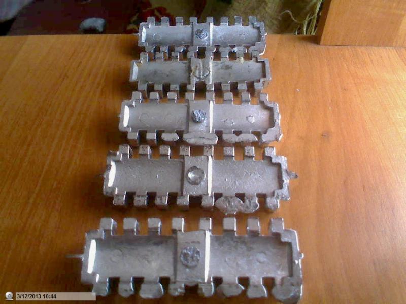

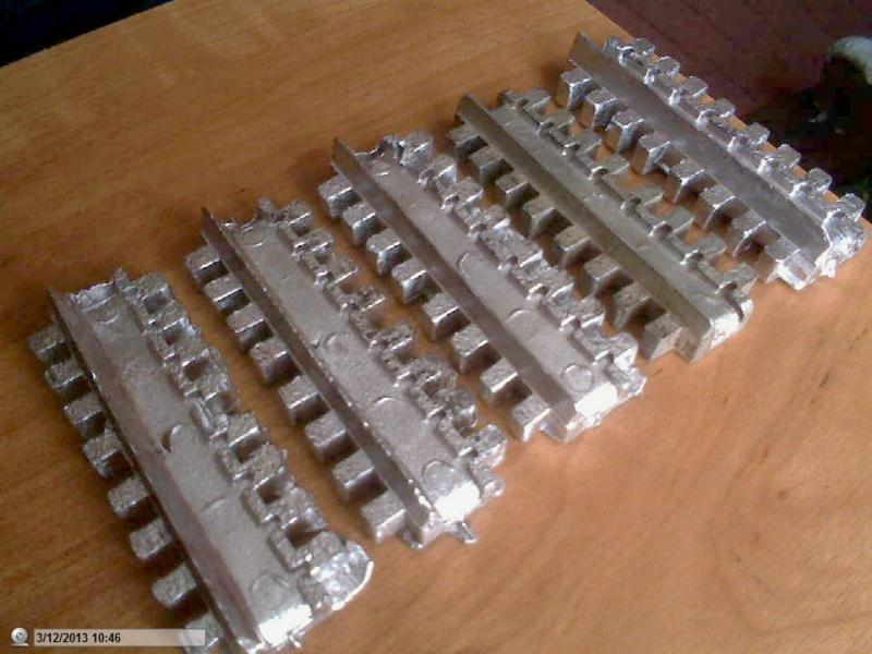

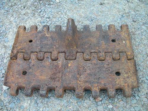

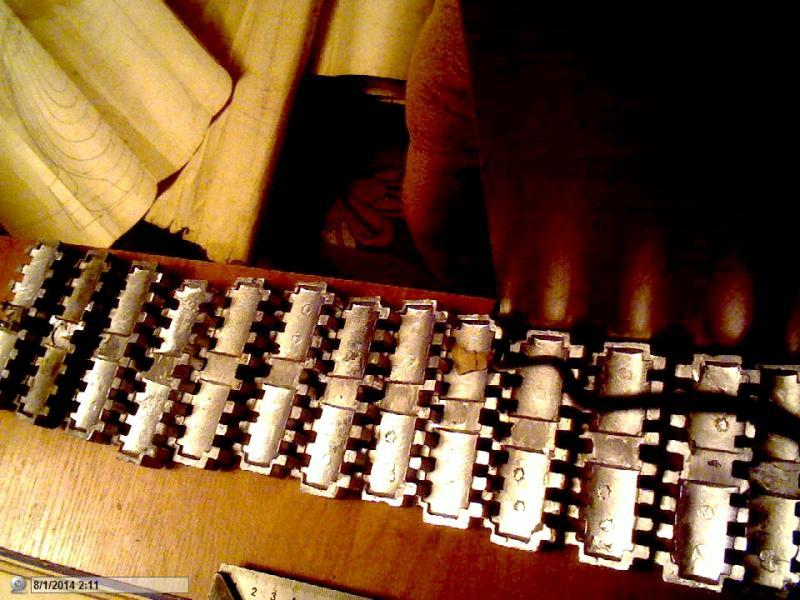

Сейчас занимаюсь литьём траков.
rcopen.com/files/533d8d189970730077806b30
rcopen.com/files/533d8de099707300778076f8
rcopen.com/files/533d8d599970730077807115
rcopen.com/files/533d8e319970730077807ccd
rcopen.com/files/533d8cab997073007780654a
rcopen.com/files/533d8e999970730077808299
rcopen.com/files/533d8f78997073007780942c
rcopen.com/files/52456b959970730077801977
rcopen.com/files/52456b9199707300778013c9
rcopen.com/files/52456b979970730077801f46
rcopen.com/files/522a49e099707300777fd3a8
rcopen.com/files/522a49e099707300777fcdd5
rcopen.com/files/51d9b99399707300777f651a
rcopen.com/files/533d8c209970730077805f70
rcopen.com/files/5245985b997073007780422b
SLESAR
Преодолел много литейных засад отработал технику литья, рубчиками пока не занимался здесь нужно сделать точно.

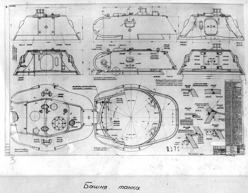

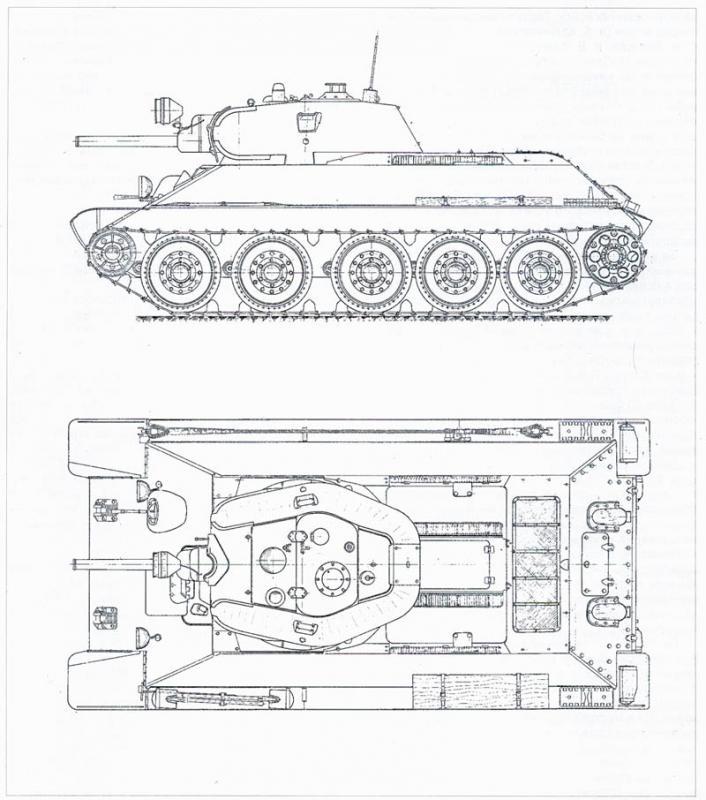

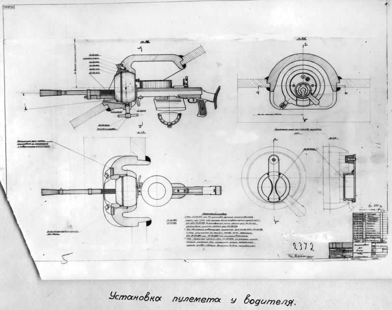

Продолжаю работу по доведению болванки до копийности по фотографиям и чертежам харьковского завода

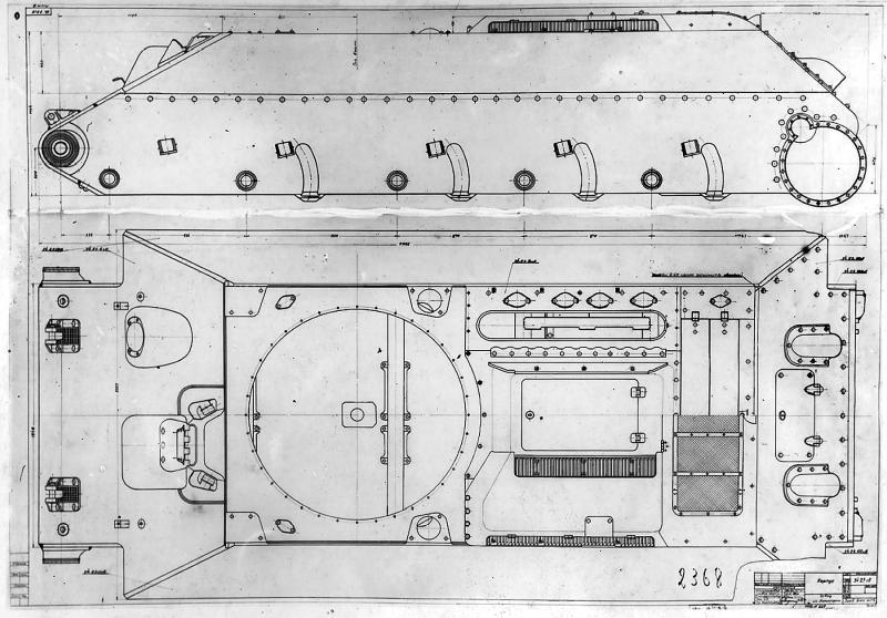

Уже готов комплект чертежей под лазерную резку корпуса танка и оснастки для литья.

Сделал ребра ленивца из стали.

Чертёжи танка вид спереди и сзади.
rcopen.com/files/533daee7997073007780d397
rcopen.com/files/533daddd997073007780cdaf

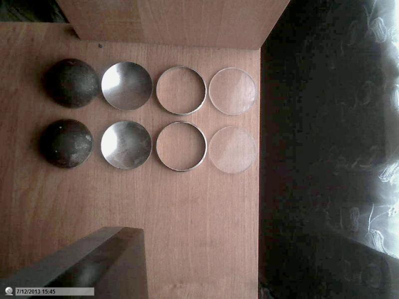

Фары в разборе.
rcopen.com/files/533dab9a997073007780ab38
rcopen.com/files/533dab6a997073007780a567

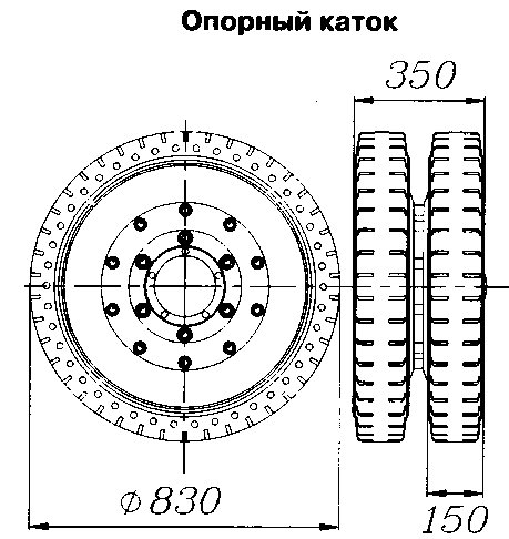

Переделал кокиль опорных катков под трехлапый съёмник
rcopen.com/files/533dacfc997073007780c811

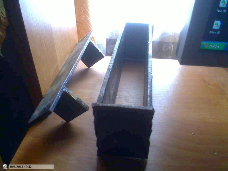

Металлическая оснастка ящиков зип.
у Вас же вроде корпус-то есть? или как?
SLESAR
Это будет мастер модель с неё будет сниматся копия матрица корпус танка планирую из стеклоткани и эпоксидки в нижней части корпуса будут закладные детали из Д16Т под электродвигатель и вдоль бортов возможно с закладкой углеткани в местах усиления.
Подружился с компасом замечательная прогрмма.
Пресс формы бандажей хочу сделать на станке ЧПУ.

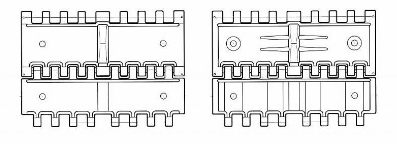

У меня есть небольшой опыт производства все как всегда упирается в материалы.На каждую модель танка нужно делать чертежи в компасе это примерно три месяца. При наличии достаточного количества кокилей штук 80 примерно можно отливать комплект за 3-4 дня проблемы в этом нет.Корпус танка резать на лазере из 2 мм стали варить аргоном или электродом.
Вот чертежи в компасе.

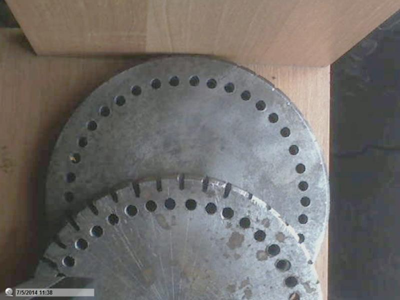

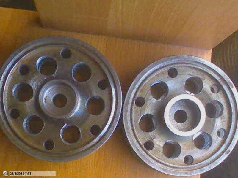

продолжение работы: просверлил отверстия диаметром 18мм ведуших катков.
rcopen.com/files/536bcb8c997073007782e49a
разметил ребра пресс формы бандажа.

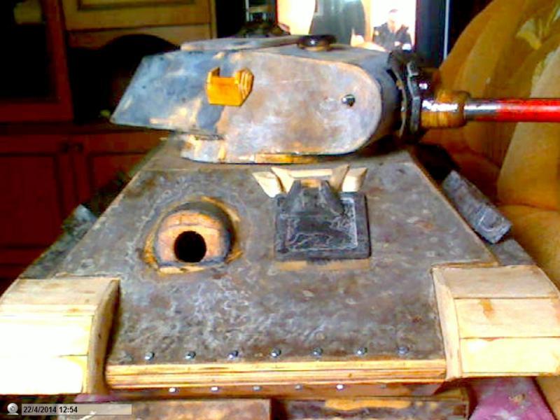

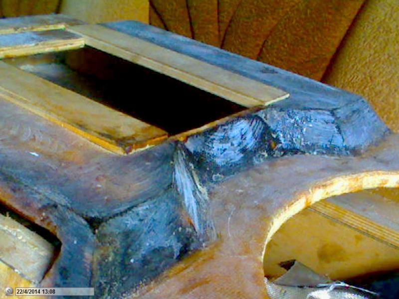

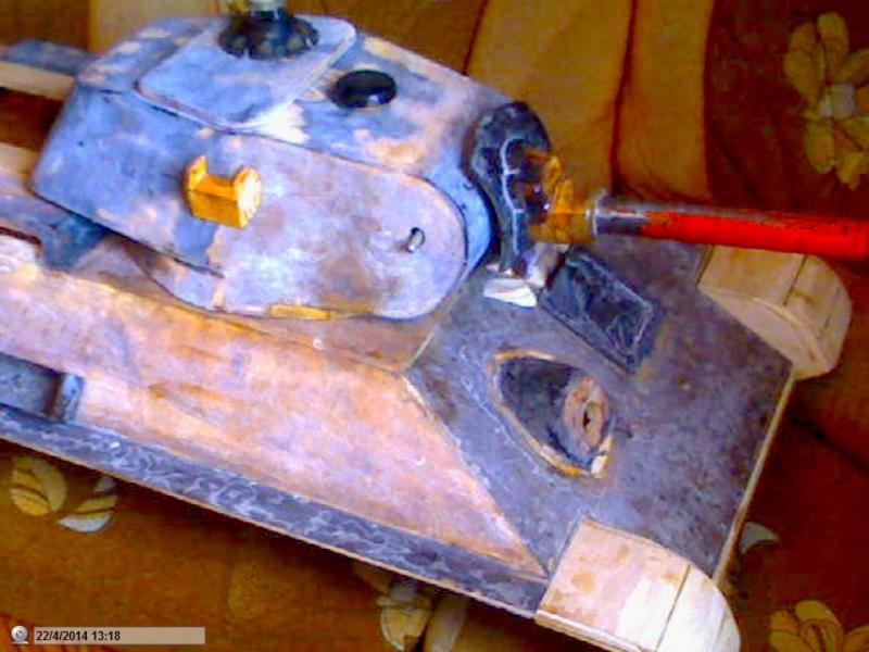

поработал над моторным отсеком.
rcopen.com/files/53563e989970730077819961
rcopen.com/files/53563e6c9970730077819391
rcopen.com/files/53563d37997073007781766e
сделал крыло.
rcopen.com/files/53563fc0997073007781b0bd
rcopen.com/files/53563df899707300778187ed
прорезал задний моторный люк.
rcopen.com/files/53563ec39970730077819f25
rcopen.com/files/53563fe9997073007781b686
