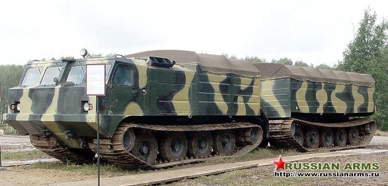

Иван, возможно для первого проекта Вам подойдет не танк, а например сочлененный гусеничный вездеход “Витязь”. Конструкция кузова предельно простая, большой объем внутри для размещения всего что задумывали, в качестве катков уже есть готовые решения - колеса от тележек (выглядеть будет как на оригинале), довольно простая конструкция гусениц - транспортерная лента с поперечными грунтозацепами.
