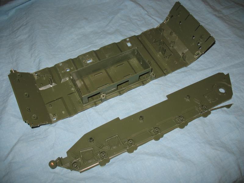

Да я и сам повелся… только потом пришлось дорожный просвет на 10мм поднимать.
То же у 72 го поднимал клиренс, но немножко не так, без уменьшения глубины самой ванны. На фотках не последний вариант. Так же переносились и точки крепления передних опорных катков, но фоток сейчас нет. И переносился центр вращения ведущих звезд и поддерживающие катки.
Была тут где-то отдельная тема про этот дурацкий Т-72. Вариантов переделок много.
Однако когда делал свой БМОТ сложилось впечатление, что надгусеничные полки, либо надмоторная крышка завышены
