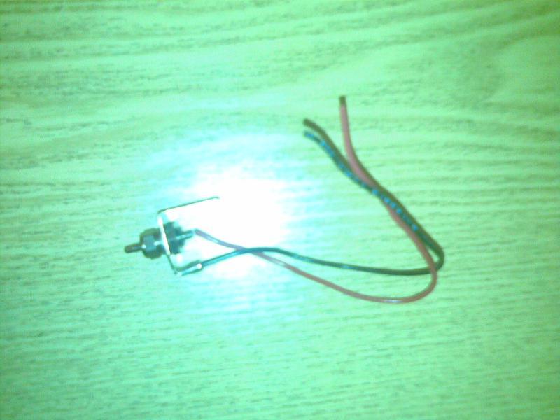

Заказал такой подкал, в связи с чем вопросы,на корпусе красный диод у него для чего он? Показывает что подкал включен или горит только тогда когда свеча калит?
он показывает, что подается питание на на свечу, или нет.

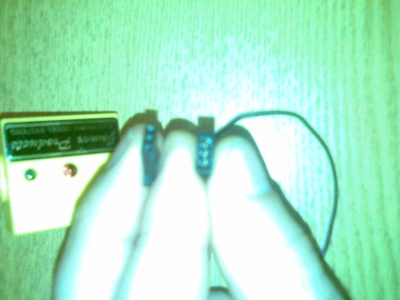

Да, отдельно провода на силовой акк 1,2В, на серво газа, на приемник, на голову свече соответственно = 4 провода
А вот ДВА провода на газ и на приемник, разъем футуба один папа др мама

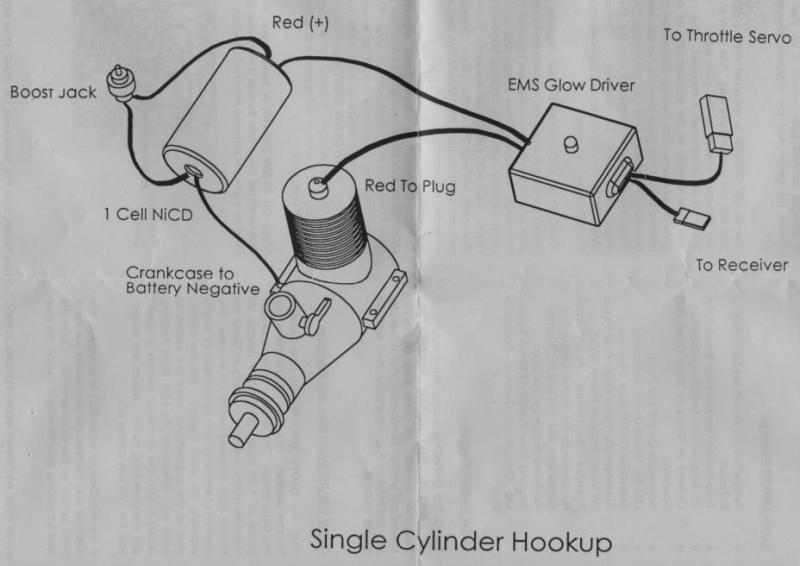

вот схема из инструкции
На схеме написано один провод на серво газа, второй в приемник, как я понял на приемник отдельный провод для того что бы не использовать отдельный выключатель для акка подкала, об этом выше писали, но как раз хотел бы на него поставить отдельный выключатель, т к для зарядки все равно его вынимать надо да и используешь за врямя полетов шт 4 минимум, но главное Канал зря не занимать!

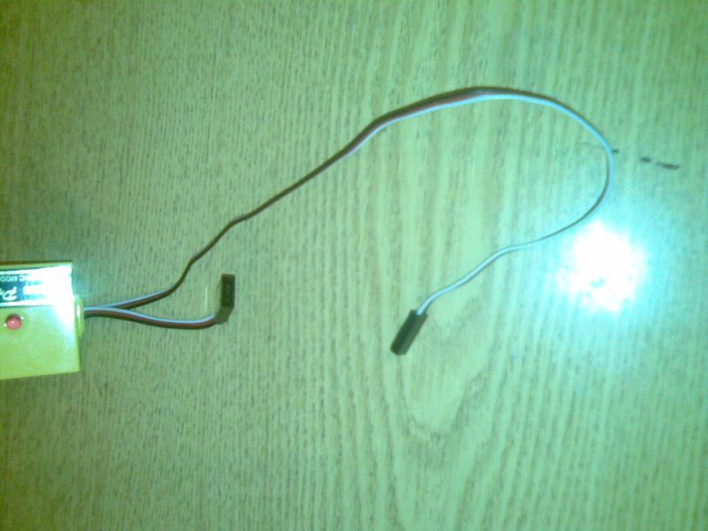

И еще такя приблуда
Я так понял она нужна для зарядки аккума не снимая его с самолета или для чего?
Не понятно что непонятно…
Рассказываю как на рисунке по подключению…
провод to Receiver включать в канал газа на приемнике, т.е. 3й канал вынув от туда провод сервы газа.
Провод сервы газа воткнуть в провод отмеченый to Trottle servo.
Red (+) к + банки аккумулятора. 1 банка. Например NiMh обычный аккум размера АА.
Red to plug устественно на свечу.
Boost jack плюсом к + аккума, минусом к минусу.
От минуса аккума провод к картеру двигателя, ну просто под любой болт загнать.
Все. Больше ничего не надо.
Через Boost jack можно заряжать аккумулятор. Акка 2700 например на полетный день должно за глаза хватать.
Заряжать либо нормальным зарядником в режиме 1,2В NiMh либо просто зарядкой от накала.
Кстати, как попробуешь, отпишись что стало лучше или хуже. Особо обороты ХХ устойчивые можно ли с подкалом меньше сделать…
