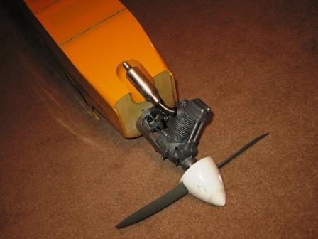

Я строю 2-х моторный тренер, купил уже для него ASP 52 (2 штуки) и вот теперь задался вопросом: как бы лучше разместить двигатели. Если поставить прямо (головой вверх), то может сместиться центровка вправо, так как всеже глушители увесистые. Вбок глушитель не поставиш - там крыло, вниз - там стойка шасси, ну и как было выше замечено - при аварийной посадке можно “снести все лишнее”.
Суть вопроса: а можно ли расположить 2-х тактный калильный двигатель глушителем вверх?
и какие проблемы это может вызвать?
Можно, но тогда центровка уйдёт влево. 😃
Ставьте головами кверху. Заводить проще, а для центровки есть элероны.
Да боковая ЦТ для тренера немножко “по барабану” 😃
Ставте рубашками (головой, башкой) к верху ,как вам уже посоветовали, и не мучийтесь.
…а для центровки есть элероны.
