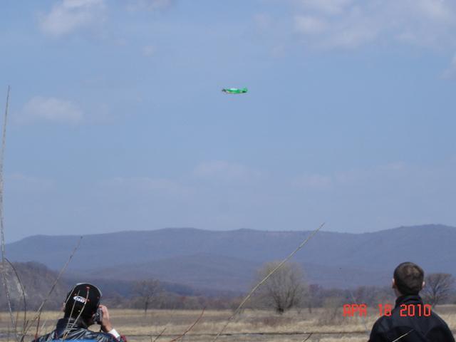

Ниже мой “пенолет” 😃 Пока еще не летал - жду погоды. Кстати, протекла пробка бака, много топлива разлилось, но, хоть и прошло уже больше месяца, пена целая. Размаз получился ~1.3м, а вот мотор 52й 😃 Думаю, смешно полетит…
Похоже, бешенную модель вы создали. С таким размахом и такой кубатуре двигателя.
Площадь крыла-то какая вышла? (а следовательно и…нагрузочка)
Словом, не самолёт, похоже, а торпеда.
Смотрите: войдёт он у Вас во флаттер, (конструкция едва ли на такой мотор расчитана) тогда запчасти ох как долго по матушке-земле выискивать придётся.

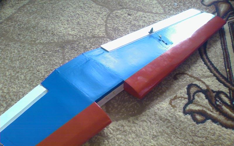

Всем привет 😃 и так доклад о проделанной работе.
Крыло готово на 100%, испытана работа механизации, результат положительный. Сразу же вопрос, какие углы отклонений поставить на элероны, PB,PH думаю градусов 10 на элероны и руль направления,и 15гр. на руль высоты.
это верх
соотв. низ

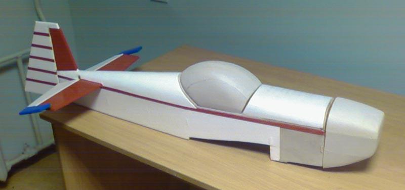

Вчера жене сказал что иду на подработку, на подработке сказал что не приду, а сам полночи ночь шкурил болванки под фонарь и капот😈
Вот что получилось
На выходных планирую выклеить капот или фонарь, а мож то и то😁

Ураа летит !!! Поздравляю с успешным облетом, Пеналетам в двс моделях быть ура,ура,ура:) мягких посадок Вам
Terranozavr
спасибо 😃
завтра попробую с шасси, ну и, возможно, в бою…
