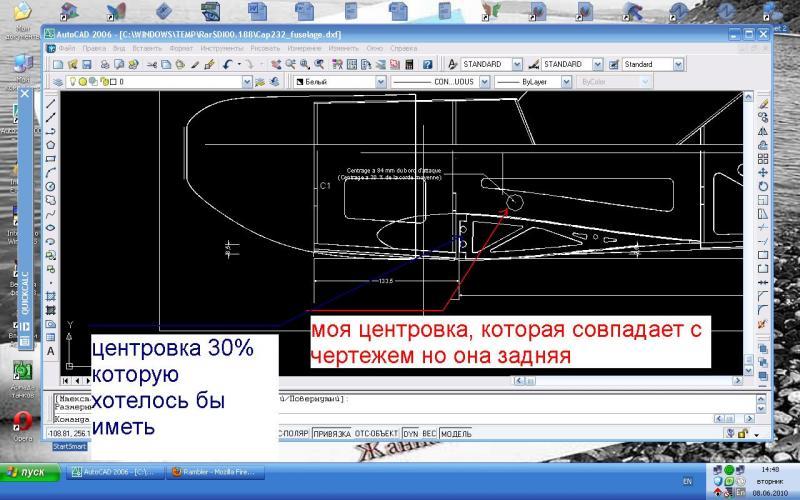

Всем привет. Собрал полностью самолет, но столкнулся с неприятной проблемой. Центровка задняя:(. Т.е. согласно чертежа она совпала, но она, как я понял для 3д полетов, а мне хотелось бы 30% для начала. Перемещения всяких внутренностей положительного результата не принесли, центровка смещается очень незначительно. Есть на мой взгляд 2 пути, либо навесить примерно 250 грамм на морду либо перемещать двигатель, но это нежелательно, т.к. ведет к кардинальным переделкам модели. Вопрос обстоит в следующем что если черт с ней с этой центровкой, пусть стоит где стоит, чем это грозит, намного ли труднее станет ей управлять
Вот для наглядности.
Денис. В принципе для пилотажки 33% это норма и если Вы имеете достаточный опыт, без особого труда справитесь. Единственное что, это для начала я советую Вам убавить расходы РВ. Пообвыкнетесь и потом снова вернете старые настройки. Если же Вы в себе как в пилоте неуверенны, то грузите нос. Ну не переносить же мотошпангоут с моторамой вперед? Из моего опыта(пилот я не очень). Как то поставил я электропилотажечку видеокамеру. Ставил “на глазок”, центровку проверял в поле на пальцах. Казалось все нормально, но едва взлетев понял что центр тяжести сместился к хвосту. Так пока мотор работал от 2/3 газа и до полного все было ничего, только рулем высоты двигал еле еле. А вот на посадке пришлось изрядно понервничать. Тяга упала и модель стала очень неустойчивой в горизонтали. Посадил кое как с 3-ей попытки. Центровка , как потом выяснилось, была 34%.
