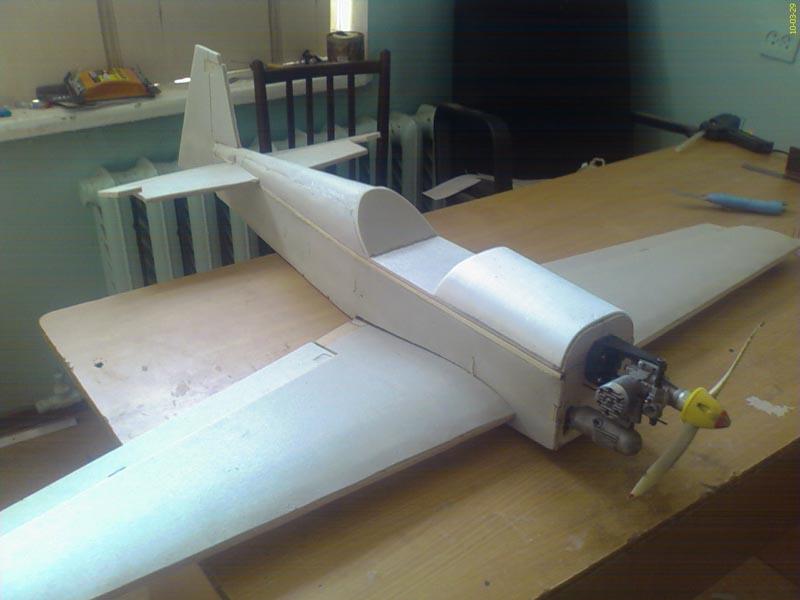

Всем доброго времени суток:). Вот решил построить себе новый самолетик с двс асп 0.25.

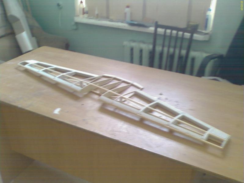

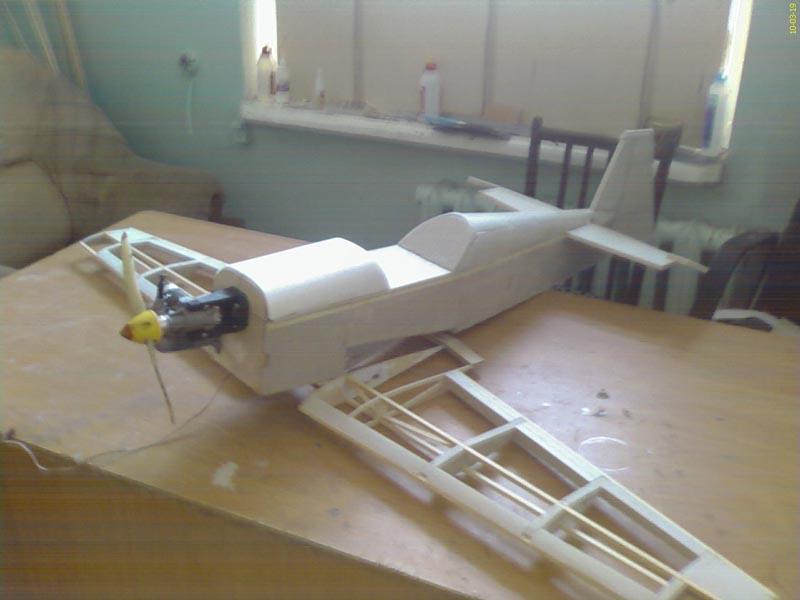

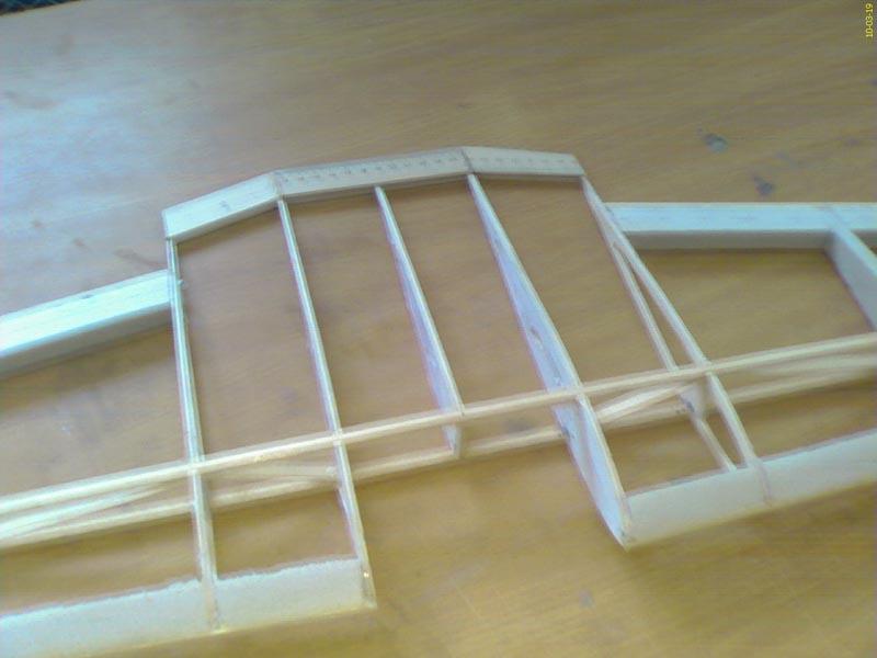

Всем привет. Вот фотки крыла как и обещал, правда качество не очень.
Так примерно должно быть в общем😁
вес крыла пока 215 гр.
михаил76
А вы какую модель за основу для постройки своего самолёта брали?
Конечно, ИМХО, но мне кажется, что крыло какое-то слишком ажурное и ненадёжное выходит. Хотя…если потом консоли с сверху и снизу будут зашиты той же потолочкой - надёжности должно хватить.
pa205
михаил76:
Ваше мнение полностью совпадает с моим, крыло действительно будет зашито потолочкой и обтянуто, правдо пока не решил чем. По крайней мере скоч дает поразительную жесткость всей конструкции. На моем тренере крыло повидало не один краш и все с ним в порядке

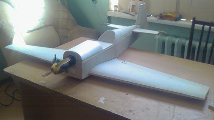

И так постройка продолжается. В настоящий момент проделана работа: зашито крыло полностью. После долгих раздумий было решено обтягивать пленкой по совету san.@@. Сей продукт был закуплен и испытан на кусочках пенопласта. В целом результат испытаний понравился, пленка ровно без пузырей ложится на поверхность, особливо когда ее утюжком чуток прикатаешь. Одако есть вопрос❗ когда зашивал крыло то как обычно притягивал обшивку к лобику с помощью скотча и столкнулся с неприятностью, а именно скотч плохо липнет к этому пенопласту. Подскажите чем бы его обработать, что бы к нему хорошо все прилипало. Пенопласт : утеплитель продают плитами 2.20 на 0.60 метра толщиной 50 мм., порезан пенорезкой на листы. После резки листы стали как бы немного “волосатые”😒
Terranozavr
я “волосяной покров” удалял шкуркой. весь пенолет обтянут скотчем и проблем нет.

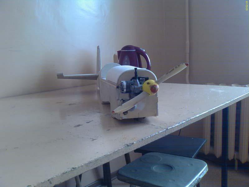

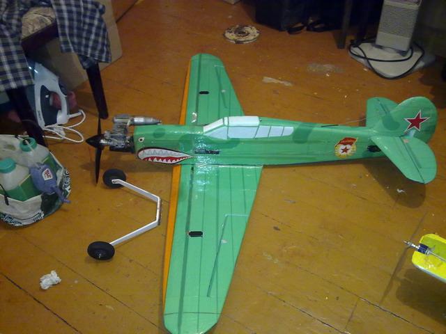

Ниже мой “пенолет” 😃 Пока еще не летал - жду погоды. Кстати, протекла пробка бака, много топлива разлилось, но, хоть и прошло уже больше месяца, пена целая. Размаз получился ~1.3м, а вот мотор 52й 😃 Думаю, смешно полетит…
pa205
Terranozavr:
Думаю полетит очень быстро как рулить то на нем☕
Terranozavr
наверное так же, как и на Экстре с размахом в 98см и весом 1 кг 😃
вообще то, изначально планировался размах в 1.42, но сначала струны не хватило при резке крыла, потом “немного” ушло при доводке крыла… в обсчем, имеем то, что имеем. если полетит более менее приемлемо, то буду делать вторую версию. строится (по затраченному времени) очень быстро - 1 вечер фюз, 1 вечер крыло, пара-тройка вечеров на вклейку и обтяжку с размещением начинки, ну и с крылом повозился… Итого, где то в неделю можно уложиться при неспешной постройке.
