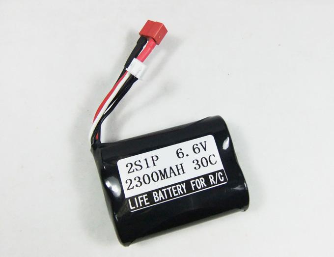

Сам исходил, что на полет уходит 150-200 mA, вот как раз и получается 10 полетов порядка 1500-2000 mA. Как я понял они как раз и отдают нормально 2000 mA
За день 2000мА на этой самолетке не излетаешь - гарантирую.

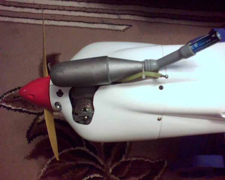

подскажите как вы дырку под глушитель вырезали или фото выложте чтоб посмотреть большое спасибо заранее
а забыл у меня саито 82
Для 4-х тактов делайте примерно так:
а мне воздухозаборник показался лишним - вместо него глушак:
еще даже не собирал, но буду делать глушитель в бок.
я под головку блока вырезал а вот когда начинаю прикручивать глушитель то мешается как вы говорите воздухозаборник а его резать не хочется внешний вид будет страшный может еще чего нибудь кто предложит ?
