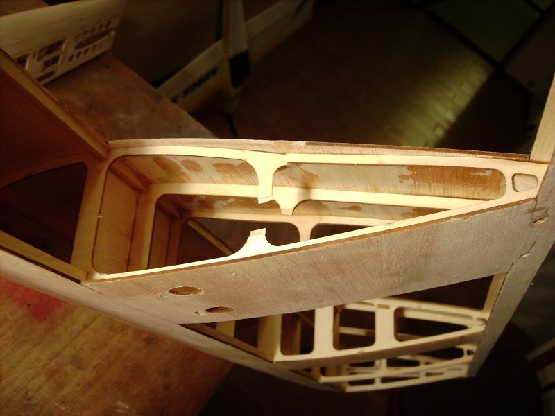

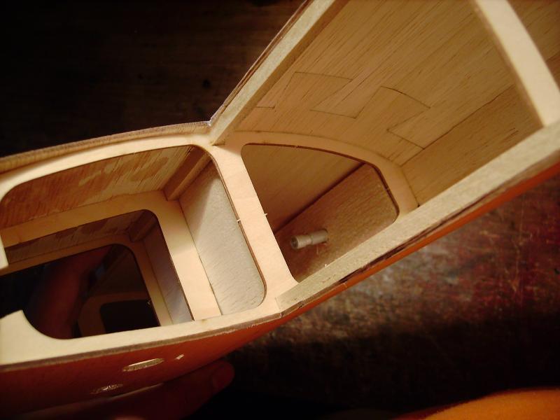

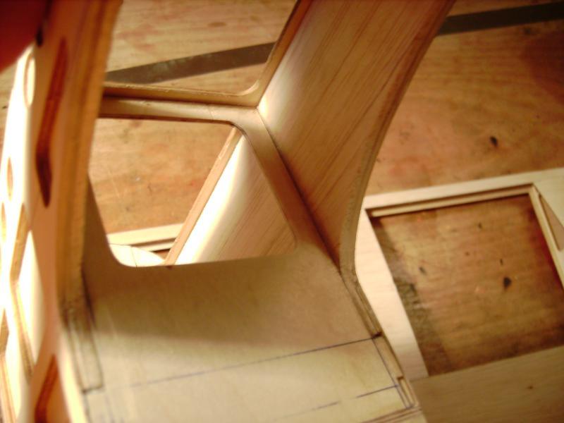

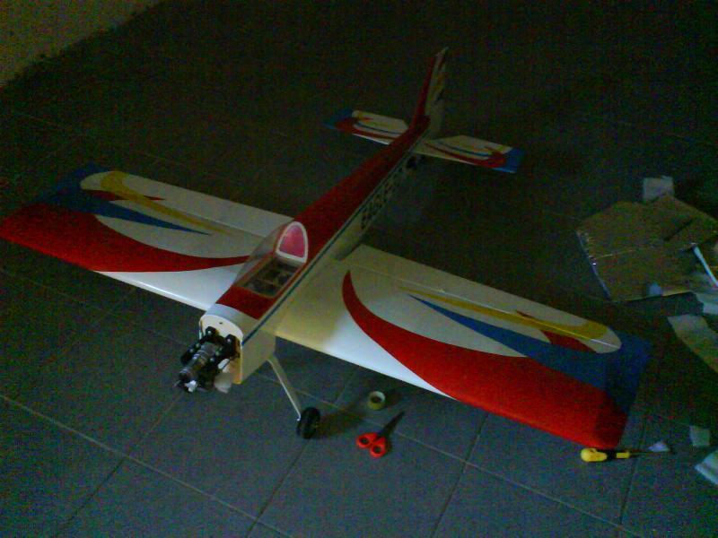

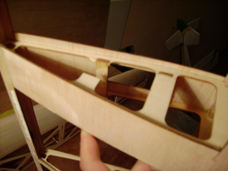

вот мой самолет до переделки
движок O.S.55AX, стандартные сервы.
самолет сделал 2 полета… и был отложен на пол года…
а теперь было решено его переделать
попрошу не судить строго но уж такая у меня натура, все что не возьму чешутся руки переделать…
снял пленку потому что хочется проклеить все места

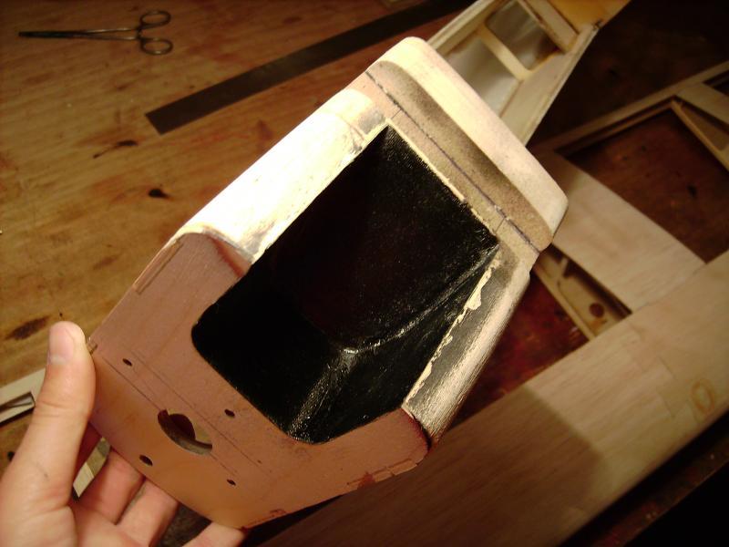

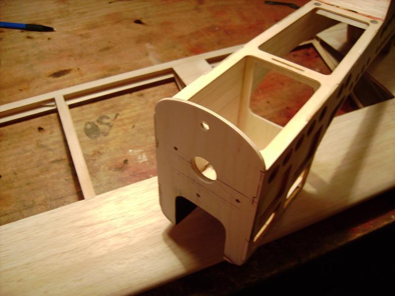

поскольку 55 движок это побольше чем рекомендованный 46 пришлось усилить переднюю часть

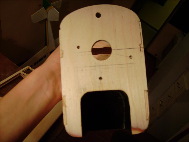

передний шпангоут переделал потому что захотелось чтобы глушитель был как у оригинального самолета.
отформовано из стеклоткани и покрашено

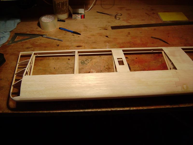

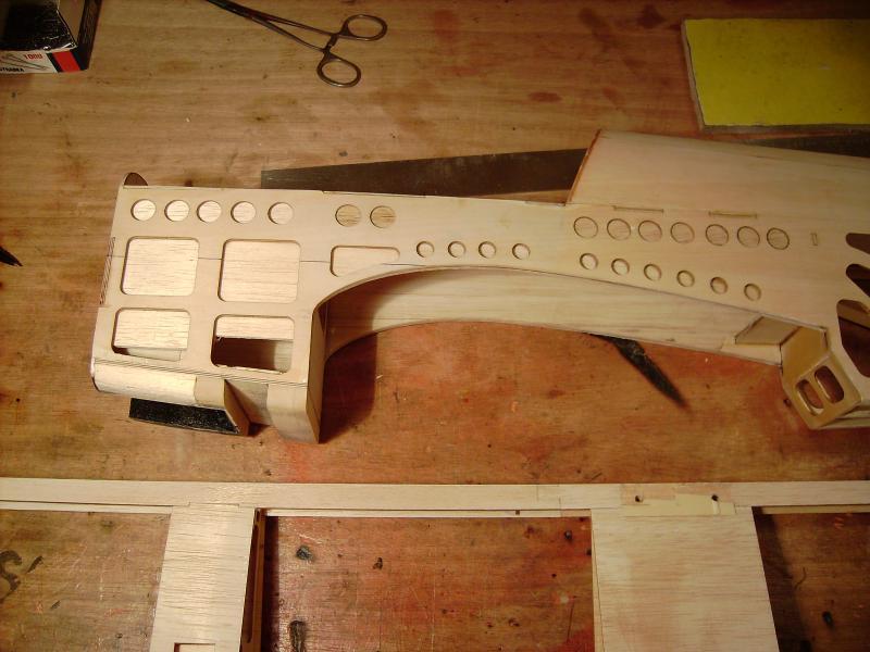

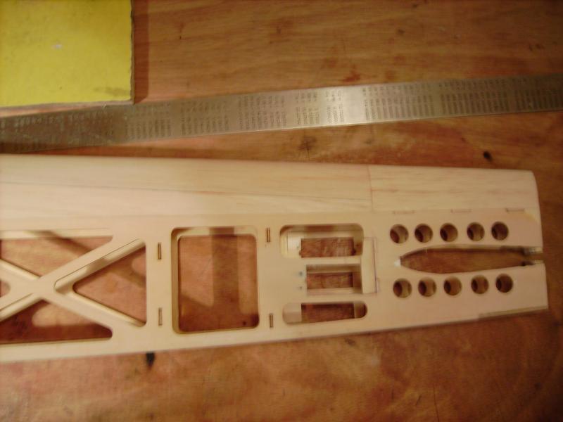

вы не подумайте это не я выломал эти кусочки нервюр, они оттуда сами повыпадали (через отверстия для руль машинок) когда я самолет из коробки вытащил и начал собирать.
вероятно просто где то крыло было прижато (вовремя перевозки или даже обтяжки китайцами), но явно так летать было нельзя.
вот как там держится штырь

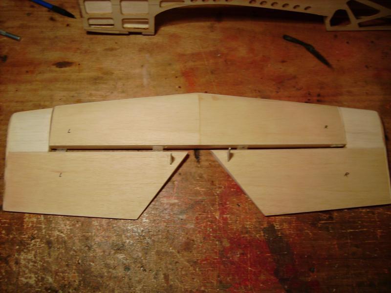

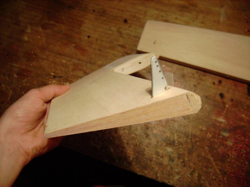

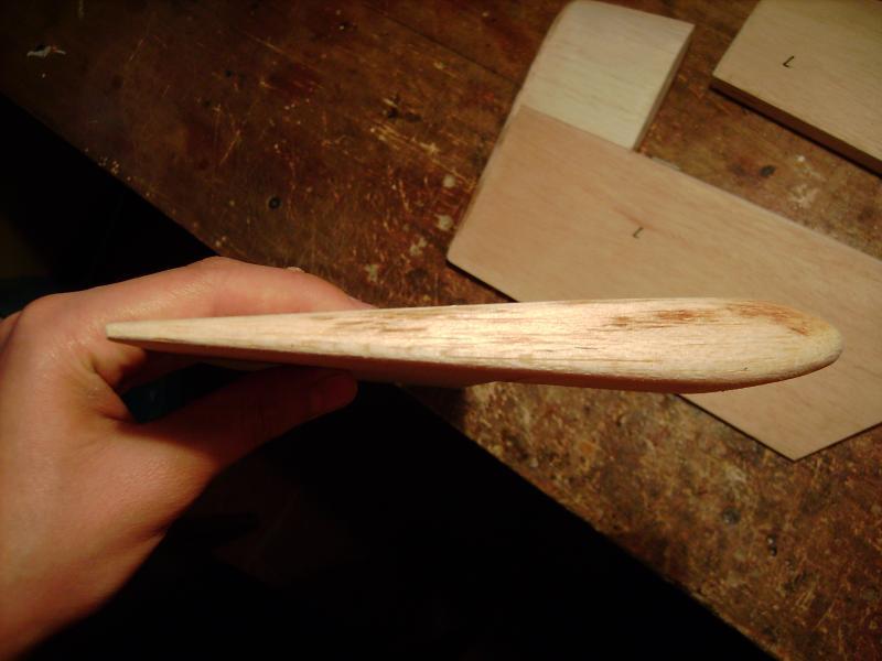

сделал новый стабилизатор и руль высоты (киль еще не успел), потому что тут же на форуме читал как у человека оторвало стабилизатор по причини его малой прочности.
забавно но новый стабилизатор без обтяжки но с кабанчиками на 5 грамм легче за старый без кабанчиков но с обтяжкой…
а новый ясное дело, намного прочнее чем старый:)

А еще такой интересный момент, если капот надеть, спереди прорезается окно для входа охлаждающего головку двигателя воздуха, а вот куда этот воздух будет уходить не понятно…выхода для воздуха попросту нет!
Андрей_Остапишен
ну вот потому я и делал этот большой вырез в переднем шпангоуте, ну и еще чтобы глушитель спрятать…
в общем китайцы самолет скопировали, но некоторые моменты упростили. А нам теперь думай как сделать так чтобы оно нормально функционировало.
