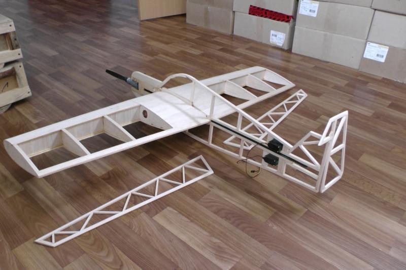

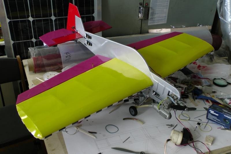

Доброе время суток! Подскажите пожалуйста,собрал модельку ДВС Фан Флай,облетал,вроде летает,но происходят чудеса при взлёте а точнее как только взлетель, модель заваливается и как будто становится не управляемая,центровку не делал,двигатель не отклонял.С чего начать?В чём может быть проблема?

Вы на этапе проектирования хоть бегло что то просчитывали ?
Судя по конструкции нет.
Есть пропорции площадей.
Так вот площадь вашей стабилки ну очень маленькая . Тем более для фана .
Ей нужно быть так на 0,5 большей площади которая у вас сейчас.

Стабилизатор фану только во вред, малая площадь стабилизатора компенсируется большой площадью РВ…

По фото очень сложно ставить диагноз, хотя тут правильно писали, что может быть недостаточно эффективно горизонтальное оперение. Фотография в аксонометрии не передаёт пропорций… может виной заваливания банальная крутка крыла или элеронов…

Как круто тут развилась тема аж слов нету=)Всем спасибо за мнения и высказывания.По поводу данного летательного аппарата могу сказать ещё то что почему то при маленьких скоростях он давольно хорошо себя ведёт но как только даёшь коксу он начинает дурковать.Я уже думал может у меня стабилизатор колбасит в разные стороны.Но там всё крепко и люфтов в рулях тоже нету.По поводу площадей стабилизатора,модель собиралась точно по чертежам,но на поле люди тоже замечали и говорили что нету пропорции.
